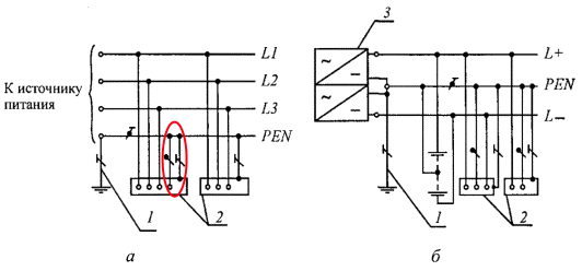

витаон Я вот например читаю литературу в инете и везде систему TN-C и TN-C-S по разному обозначают на схемах, причем принципиально по разному.

sokrat написал : систему TN-C и TN-C-S по разному обозначают на схемах, причем принципиально по разному.
так и есть, это ведь разные системы!;)

витаон Очень всё смутно описано. Применительно к многоквартирным домам: Получается, что TN-С отличается от TN-C-S только тем, что у первой N и PE разделены в квартирном щитке, а у второй N и PE разделены в первом (вводном) щитке на вводе питающей линии в дом? В то время как у TN-S проводники N и PE разделены на КТП?Верно или я где-то ошибся?
Применительно к частным домам как это может выглядеть? не совсем понимаю формулировку определения....

sokrat Совершенно верно:) Для частного дома, где обычно используется ВЛ, TN-S - это пятипроводная ВЛ (никогда такую не видел), TN-C-S - это четырехпроводная ВЛ с разделением PEN на столбе, TN-C - это четырёхпроводная ВЛ с разделением PEN в первом домовом щите:)

sokrat написал : Получается, что TN-С отличается от TN-C-S только тем, что у первой N и PE разделены в квартирном щитке, а у второй N и PE разделены в первом (вводном) щитке на вводе питающей линии в дом?
В TN-C нет РЕ вообще, и она бывает только в полностью трехфазных сетях. в TN-C-S разделение, например, в этажном щите. у TN-S разделение на ктп, ну или на вводе в дом. в квартирном щите никаких делений нет, только если это не частный дом с питанием воздушной линией.

andrewkhv Для многоквартирного дома: TN-S - разделение только на КТП TN-C-S - разделение только на вводе в дом TN-C - разделение в этажном или квартирном щите

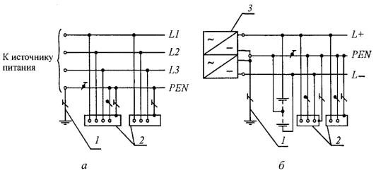

ksiman, приведите определение TN-C, TN-S, TN-C-S из ПУЭ например

andrewkhv Покажу лучше картинку оттуда для TN-C :)

ksiman написал : Покажу лучше картинку оттуда для TN-C
ksiman написал : TN-C - разделение в этажном или квартирном щите
где на картинке "разделение"?

andrewkhv Очевидно тут:
