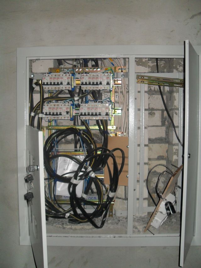

MINik
MINik
Регистрация: 10.03.2013
Рязань
Сообщений: 2441
24.06.2013 в 01:53:17
Вот такой вот щиток устанавливают в подъезде новостройки, установили 25А автоматы на кабель 3х2,5 розетки кухня и розетки все остальные ,да 25А дифавтомат на ванную, там тоже кабель 3х2,5 да еще с заниженым на 20% сечением жилы (измерял микрометром), возможно написать претензию ?
ksiman
ksiman
Регистрация: 03.08.2012
Сообщений: 9611
24.06.2013 в 07:18:35
MINik написал : возможно написать претензию ?
Конечно можно, но толку не будет, т.к. делали скорее всего по кривому проекту бросовыми материалами. Сечения проводов монтажа щита выглядят тонковато для 40А. Ещё подозрительно выглядят нулевые перемычки на входе УЗО (стоят криво и цвет изоляции отличается) :cool: Проще самим переделать, чем бодаться...
