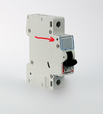

16.10.2013 в 09:29:53
sebikov написал : Сейчас он лежит передо мной на столе ни к чему не подключенный, тоже не включается.
У него э/м расцепитель сработал. Надо запихать в эту дырку что-то типа толстой скрепки и включать. Это именно отверстие, а не углубление

Викторыч написал : У него э/м расцепитель сработал
Викторыч написал : и включать.
и так после каждой козы???:cool:
