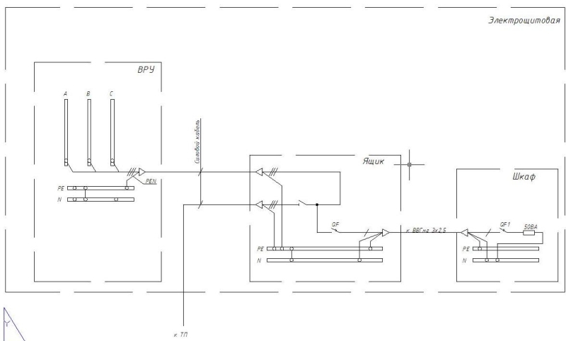

Добрый вечер! Сразу скажу, что в электрике я лузер!
На днях при подключении вентилятора коротнуло. Выбило автоматы в квартире и на лестничной клетки в щитке. Вопрос - ЭТО НОРМАЛЬНО?
В квартире сделан капитальный ремонт. Проводка заманена полностью. По логике автоматы при КЗ должны срабатывать только в квартире!?

По фото не видно ничегошеньки. Понятно что у Вас автоматы ABB, но номиналы мы не видим. А были бы нормальные чёткие фото, хотя бы погадали. То что произошло у Вас - отсутствие селективности. И в квартирах это почти норма (ну долго рассуждать можно, но селективности по току достичь трудно/невозможно). Будут чёткие фото, где виден и монтаж и номиналы - выкладывайте, посмотрим. Кстати нету УЗО - вот это косяк точно.

web-rr написал : По фото не видно ничегошеньки. Понятно что у Вас автоматы ABB, но номиналы мы не видим. А были бы нормальные чёткие фото, хотя бы погадали. То что произошло у Вас - отсутствие селективности. И в квартирах это почти норма (ну долго рассуждать можно, но селективности по току достичь трудно/невозможно). Будут чёткие фото, где виден и монтаж и номиналы - выкладывайте, посмотрим. Кстати нету УЗО - вот это косяк точно.
Спасибо за столь быстрый ответ!
Значит мои догадки, что так не должно быть (одновременное отключение автоматов в квартире и на площадке) - это не домыслы а реальный косяк электрика!
Фото обязательно сделаю более четкие.
