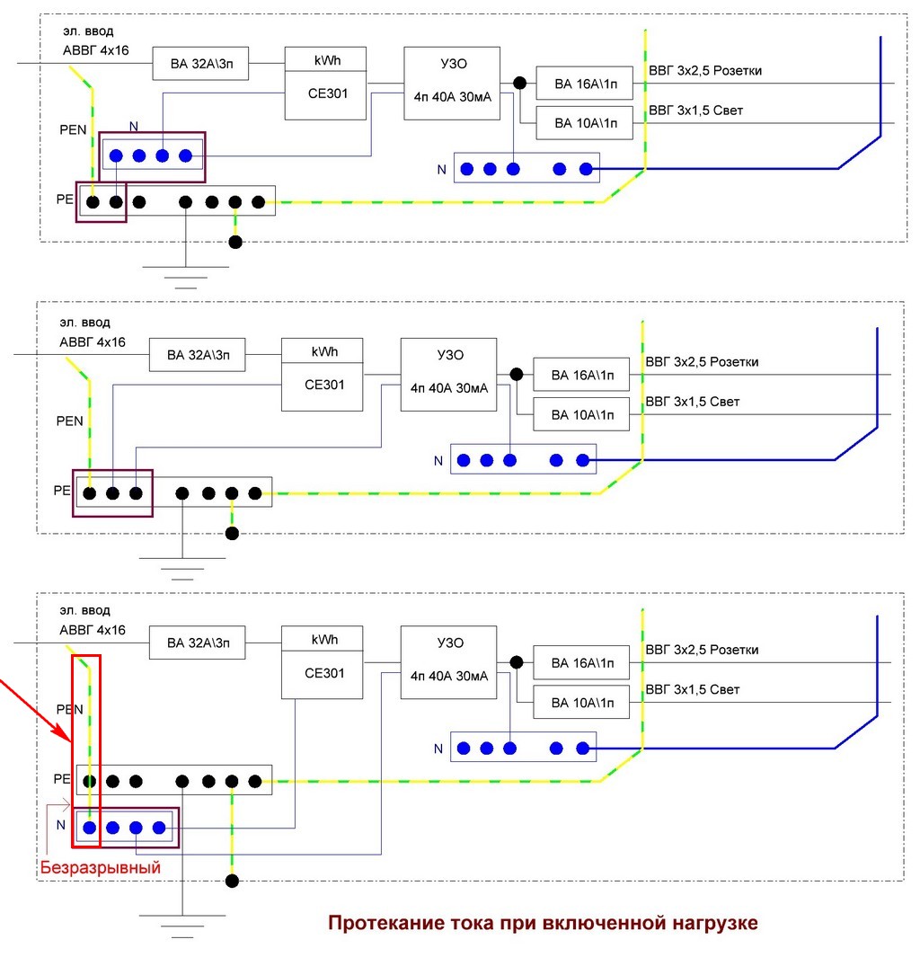

Сейчас УЗО уже не всунуть в щиток, который расположен в квартире - банально места не хватит. Будет ли правильно установить УЗО в щитке на лестничной клетке. В такой схеме оно будет работать корректно?

mirn написал : Будет ли правильно установить УЗО в щитке на лестничной клетке. В такой схеме оно будет работать корректно?
В вашем случае это похоже единственный вариант без серьезных переделок.
а) будет все работать если штукатуры в этот щиток сюрпризов не заложили б) в случае чего будет срабатывать УЗО в этажном щитке и вся квартира будет полностью отключаться.
22.02.2015 в 21:54:14
Solovey написал : В вашем случае это похоже единственный вариант без серьезных переделок.
Есть ещё один вариант - двухполюсник на снимке наверняка общий и можно вместо него поставить дифф.

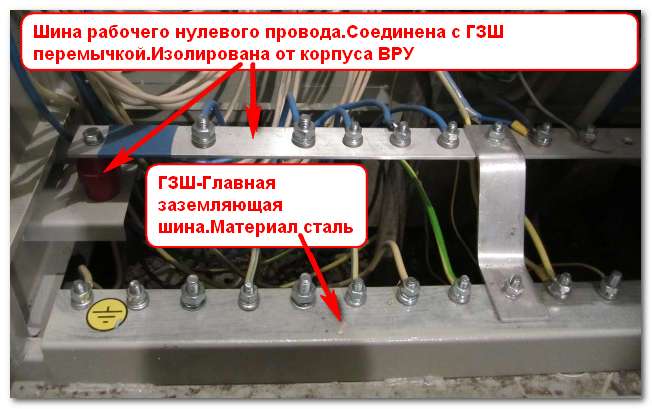

22.02.2015 в 23:11:14
Интересно, что делает провод заземления на N шине?
