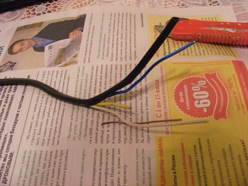

Тута нарвался на ВВГ 3*1,5, при вскрытии, обнаружилось, что внутри, заземляющий кабель идет без изоляции- и походу такая вся бухта 100 метров, чейный производитель неразберешь, мелко написанно, а куда смотрит ОТК завода???:eek:

покажите кабель плиз

vitalban - это импортный кабель, или на экспорт. У америкосов такое распространено.

вот фото, брал с работы, для "работы:)"- всего то метра четыре, хорошо огрызок бросил в сумку, щя нащол его на балконе. С этого места идет уже с изоляцией, было странное утолщение, чикнул ножиком, а там просто нахлет сантима полтора и идет в изоляции., вот так не заметишь, во попадалово:cool: производителя так и не обнаружил.

vitalban написал : С этого места идет уже с изоляцией, было странное утолщение, чикнул ножиком, а там просто нахлет сантима полтора и идет в изоляции., вот так не заметишь, во попадалово
Да, бывает... Заводской брак. Тупо- жила закончилась на входе в экструдер, зарядили новую и "алга"... Само собой- никто и ничего не соединял. Несколько раз попадал на такие чудеса, правда давненько. Долго потом бухты прозванивал перед прокладкой на целостность жил... :( Сейчас с гофрой похожие приколы. Смотана скотчем в стык, зонд слегка скручен, при малейшем тяжении разсоединяется... :mad:
