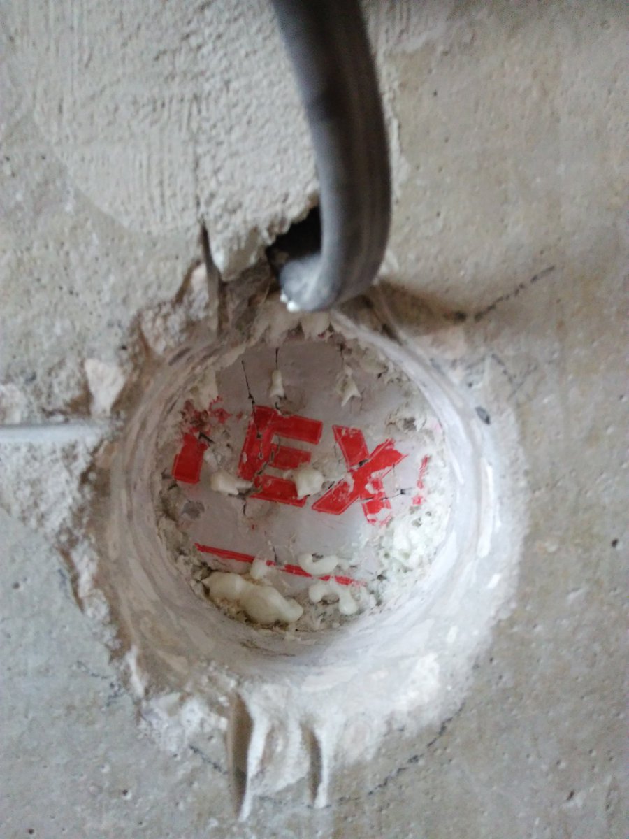

Кстати, вот так подрозетник утеплил сегодня.
Хотел правда на огнестойкую пену ЭППС сажать, но закончилась. Посадил на обычную... но пустот в стене конечно тьма...
