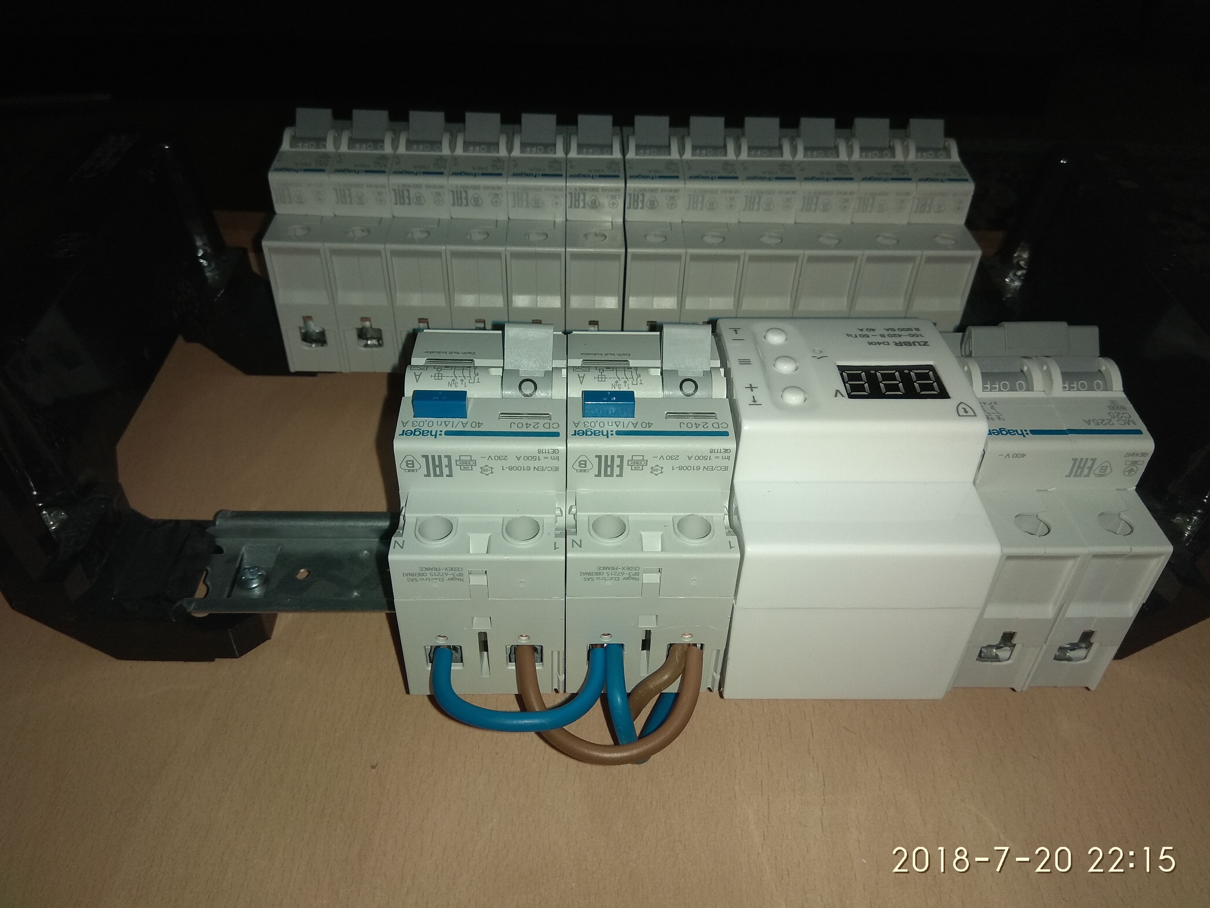

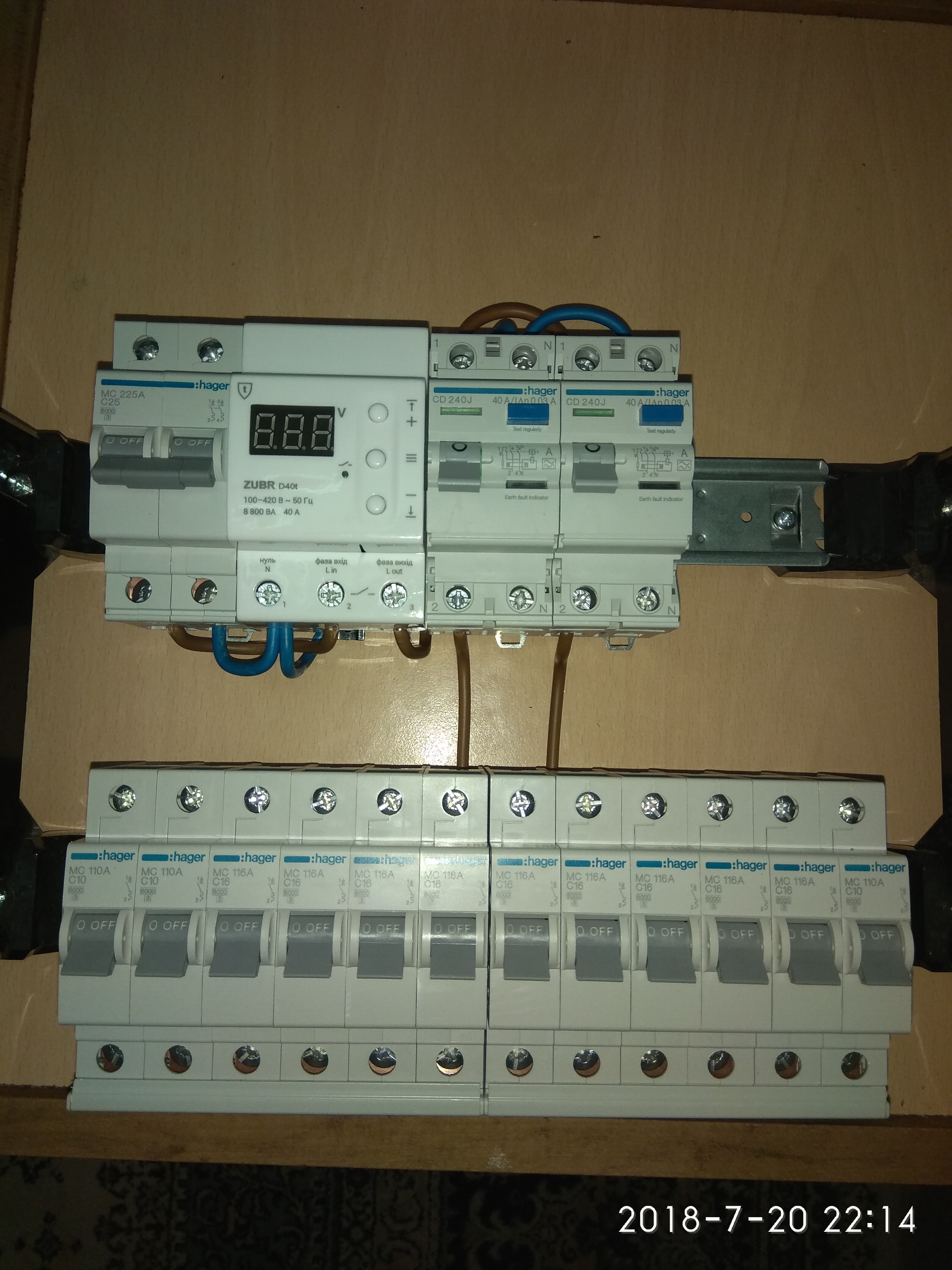

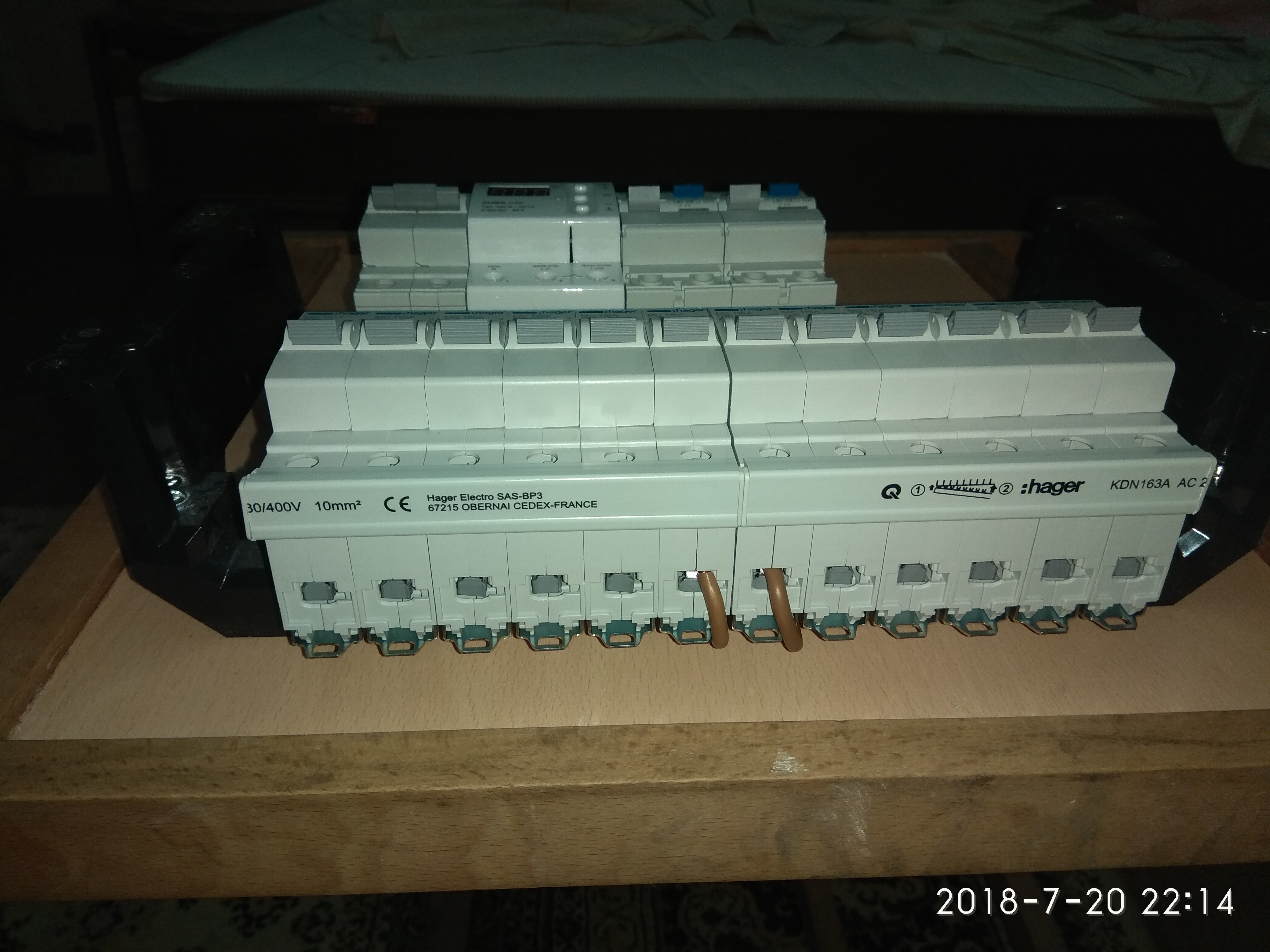

Vadim 161, Проверьте пожалуйста, все ли я правильно сделал.
В

MaSeVi, Правильно собрал?

Владимир766, всё правильно.
Грубый, но справедливый

Vadim 161, Завтра собираюсь все установить. Может мне необходимо что либо знать?? С реле напряжения ничего не нужно делать?? С УЗО???
