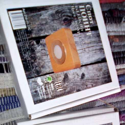

dokar написал: Slavka.sav, Какой мощности светильники ? Просто плотненько так сидят не имея ни малейшего зазора для охлаждения светодиодов .
dokar, Мощность 4 ватта
, места внутри и правда мало, не хочется ещё туда и кабель запихивать, тем более если нормальный и с клемниками, там просто всё утрамбовывать надо. Под них квадрат из ламината вырезали, чтобы не на вагонке стояли.

Slavka.sav, Все равно , хотя бы миллиметровый зазор между подложкой и светильником, значительно улучшит охлаждение светодиодов , и как следствие продлит им жизнь .

Slavka.sav написал: вывести провода в к/канал и там уже вагами 224 к ним присоединиться
Нормально... В смысле: допустимо.
Постарайтесь занизить номинал АВ на эту группу освещения.

dokar, Хорошо, зазор сделаем. Спасибо за помощь.

ПPOPAБ, Автомат там стоит 10 ампер на весь свет, посмотрим может найдём на 6 . Спасибо большое за помощь.
