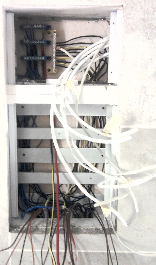

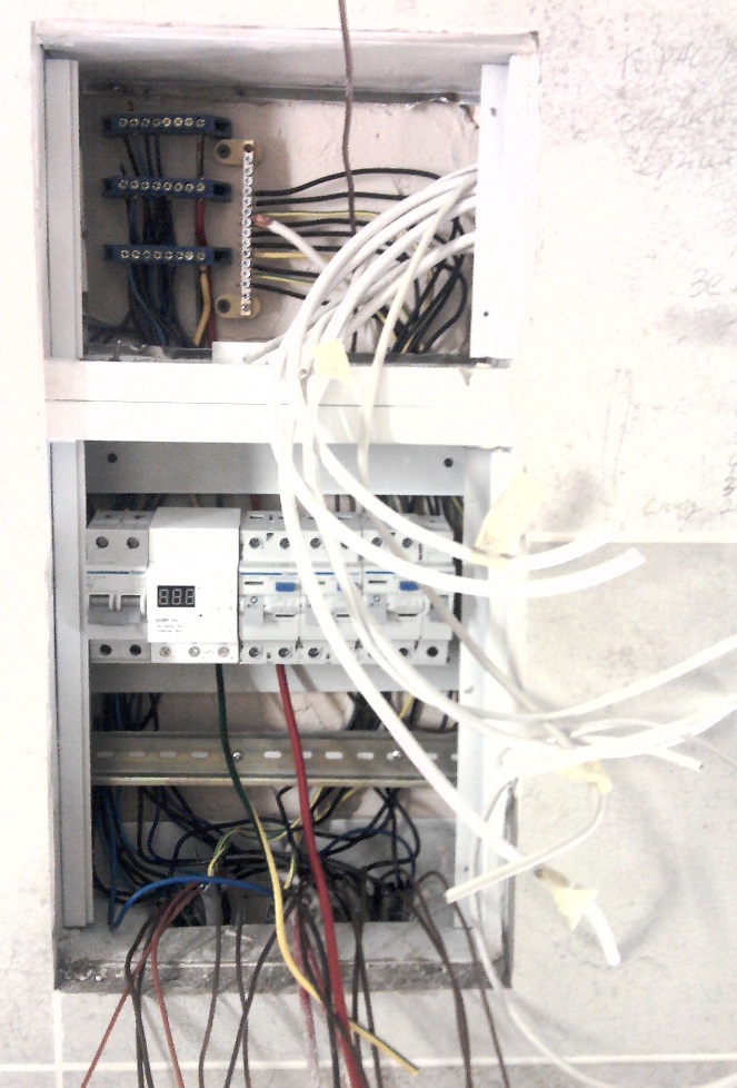

и так.. начал собирать... понял, что впихнуть невпихуемое не получиться... и задействовал для нулевых шин и земли щиток для низковольтного... был очень разочарован ввнг купленным... при "распушинивании" жил выяснилось, что цвета изоляции - темно-бордовый, его еще както видно и различим от других, типа фаза. а вот с двумя другими засада... темно-серый и темно-типа синий. короче различимы только на балконе при ооочень хорошем дневном свете))) в коридоре где щит с искуственным освещением миссия почти невыполнима и потребовала массу сил и внимания. отличии скажем там... как два оттенка серого))) интересно, большой ли бабахинг будет если всетаки ноль где-то с землей попутал... прозванивать все конечно нереально...
также не нашел в магазине двухфазной шины... неужели экзотика и сочленять узо надо проводом...
еще вопрос при подключении в автомате входного проводя и шины которая раздает дальше... как правильно... а то все пытаться съехать провод с шины. как-то коряво выходит зажим...
в общем что получилось пока:

Берг, а почему было не купить нормальный кабель и нормальный же щиток? Я даже затрудняюсь идентифицировать, что изображено на снимке. :cool:

Берг написал: большой ли бабахинг будет если всетаки ноль где-то с землей попутал...
Не, маленький чпок-узохинг случится.
Берг написал: прозванивать все конечно нереально...
Не просто реально, он и обязательно! Да не просто прозванивать, а измерять сопротивление изоляции и петли L-PE.
Берг написал: еще вопрос при подключении в автомате входного проводя и шины которая раздает дальше... как правильно... а то все пытаться съехать провод с шины. как-то коряво выходит зажим...
Не понял проблемы...
