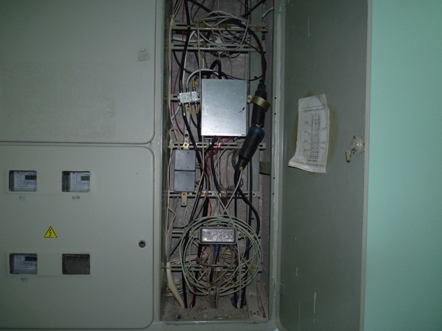

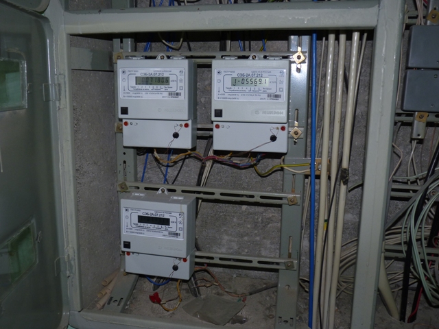

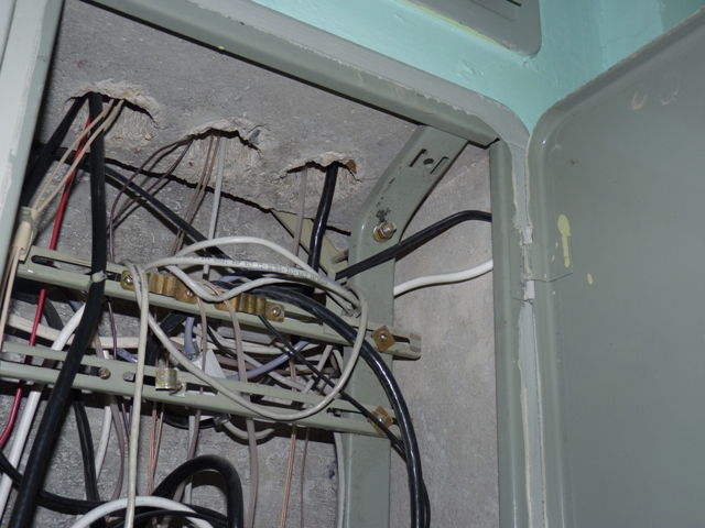

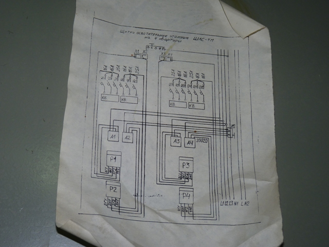

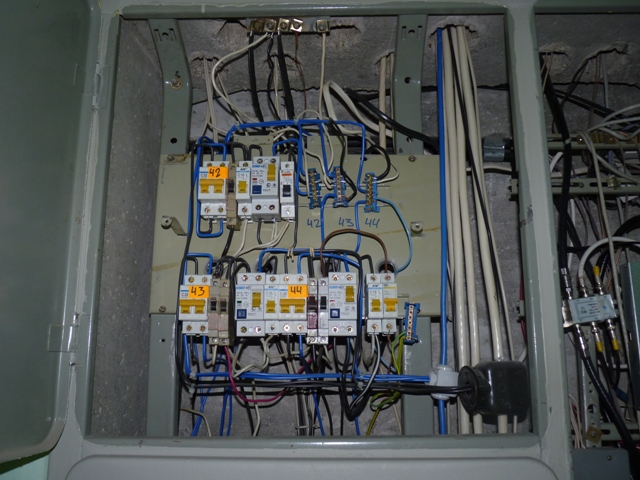

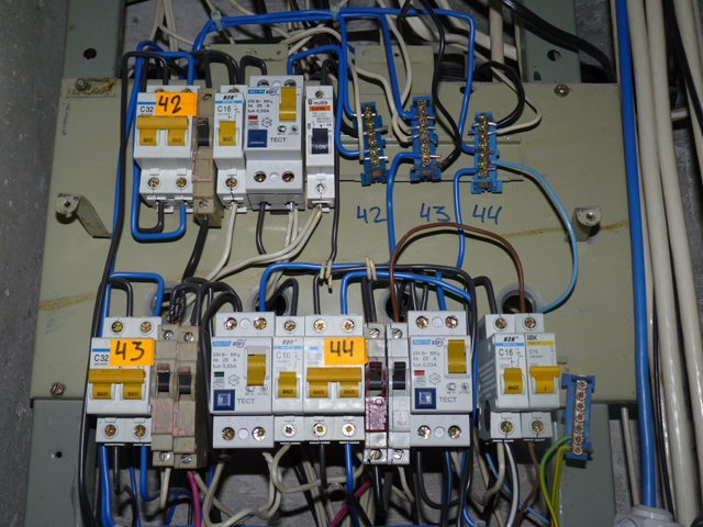

уважаемые профи, я уже задавал вопрос выше ("с чего начать") гуру просили привести фотки (я в ужасе, не думал, что настолько запущено): как я говорил, нужно (легально !) переделать проводку.
Если можно, то провести и "землю".. Дом с электроплитами..

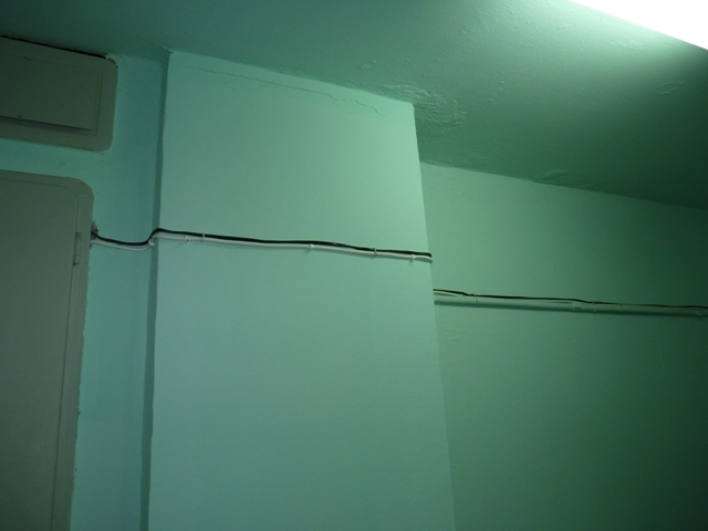

Проводка проблемная: по воздуху в квартиру идет провод (черный на фото) и "подрубается" в стену в комнате (я так понял пропала какая то розеточная линия) Белый провод - так проведена линия к стиралке.
Все таки, спрошу еще раз, кто может легально (с проектом) полностью заменить проводку? Это в мосэнергосбыт нужно обращаться или в жек или контору имеющую лицензию на такие работы?
Как думаете, может лучше в щитке на площадке оставить минимум, а все унести в щиток в квартиру?
на фотках, есичо, моя квартира 44
прошу помочь советом.. Дальше, по ходу, присоединюсь к похожей профильной или заведу новую тему.
