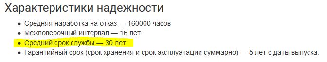

Господа. У нас участились случаи выхода из строя электросчётчиков ЦЭ-6807 1991-1995года выпуска. В интернете скачал паспорт, удивился: "4 ГАРАНТИИ ИЗГОТОВИТЕЛЯ ... 4.2 Гарантийный срок (срок хранения и срок эксплуатации суммарно) пять лет с даты выпуска" Неужели данные счётчики рассчитаны на 5 лет работы, или я чего-то не допонимаю?

Шуюп написал: Неужели данные счётчики рассчитаны на 5 лет работы, или я чего-то не допонимаю?
Рассчитаны они на куда больший срок службы (работы):
Но гарантию (то есть бесплатный ремонт или замену) производитель не хочет на себя брать на такой срок. Ибо может поменяться линейка продукции или запрет введут на выпуск механики. А гарантия это склад, сервисник и т.д. Вот и подстраховываются.
Поломки это отдельная тема - качество и условия эксплуатации. Шестеренки могут быть кривые или уронили при доставке/монтаже. А может перегружали...

Понял, спасибо. Значит 16 лет. Далее либо на поверку, либо замена.
У нас есть два показателя для счётчиков: первый - гарантия производителя, второй - срок поверки. Гарантия обычно до 4 лет, срок поверки от 7 до 16. У Вас срок поверки 5 лет - снимаете счётчик , поверяете, ставите ещё на 5 лет.
