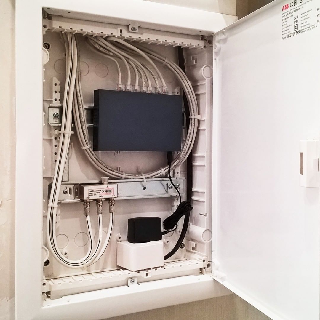

Sol.ax написал: но хочется до 3000р
Я недавно стоял перед этим выбором и остановился на тонкостенном бухгалтерском шкафчике Onix LTS-30M. Но у меня в приоритете была глубина, достаточная для размещения регистратора.

Sol.ax
Sol.ax
Регистрация: 18.04.2019
Сообщений: 49
29.07.2019 в 12:14:49
Radio написал: Sol.ax, а вы всю эту фиготень выложите на плоскость, да и посмотрите, во что она влезает.
Нам так-то здесь не очень видно. :)
Вот вам из обычных щитков, для примера
Тут всего лишь свич, одна розетка, и 3-террабайтный сплиттер. Можете мысленно добавить недостающее, учитывая, что:
  • необходимо место для кабелей и удобного подключения разъемов, а не только для самих устройств;
  • глубина обычных щитков мала, и в них влезают только достаточно плоские предметы;
  • необходимо крепко подумать о вентиляции (отводе тепла), тем более при стольких работающих вместе девайсах.
Radio, да вот нет на руках "всей этой фиготени" :) с вентиляцией тестировал - запихивал роутер в коробку на неделю - больше 35С не было. Но поставить кулер не проблема. megrad, поизучаю, спасибо. Вот внешний вид как-раз не очень напрягает - всё будет "скрыто" в шкафу - но вот размещать прямо на полках не хотелось бы :)
Попробую вычислить размеры на плоскости и добавить 20-30%...

Sol.ax написал: но вот размещать прямо на полках не хотелось бы :)
Кстати, самый годный вариант. Только не на полках, а на отдельной верхней полке, где все прекрасно встанет, будет в легком доступе, и ничего не будет видно снизу. Не нужны никакие ящики, решетки и кулеры.
