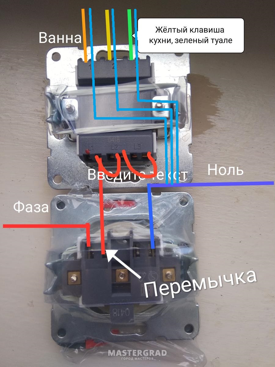

07.10.2019 в 16:21:21
Здравствуйте, подключаю по такой схеме выкл.+розетка. Розетка работает выключатель ни одна клавиша в чем может быть дело?
megrad
megrad
Регистрация: 07.04.2014
Сообщений: 15839
07.10.2019 в 16:29:04
Yonson написал: Розетка работает выключатель ни одна клавиша в чем может быть дело?
Мёртвые клавиши, дохлая перемычка, дохлый кабель питания на светильник, отсутствие ноля на светильнике .....
egion9111
egion9111
Регистрация: 15.10.2018
Сообщений: 48
07.10.2019 в 16:31:45
Yonson, А ноль у Вас на розетке заканчивается? В ванну, кухню и туалет не идёт?
Yonson
Yonson
Регистрация: 16.03.2019
Сообщений: 107
07.10.2019 в 16:33:30
megrad написал:
megrad, выкл.новый 3-х клавишный, фаза приходит на него точно снят корпус старого советского он работал полностью. Коробка внутри хорошо не вырвали из стены раньше времени.
megrad
megrad
Сообщений: 15839
07.10.2019 в 16:34:47
Yonson написал: выкл.новый 3-х клавишный, фаза приходит на него точно
А уходит?
Yonson
Yonson
Сообщений: 107
07.10.2019 в 16:35:11
egion9111 написал: Yonson, А ноль у Вас на розетке заканчивается? В ванну, кухню и туалет не идёт?
egion9111, идёт в потолке по два провода или я что-то не допотключаю тут? Вот так выглядит с перемычкамм
Вот старый выкл.
egion9111
egion9111
Сообщений: 48
07.10.2019 в 16:41:48
Yonson, Должно быть примерно так. Может ноль к отходящим на светильники не подключен?
Или Вы перемычку в розетке тоже на ноль посадили
