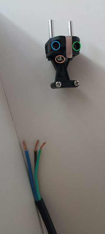

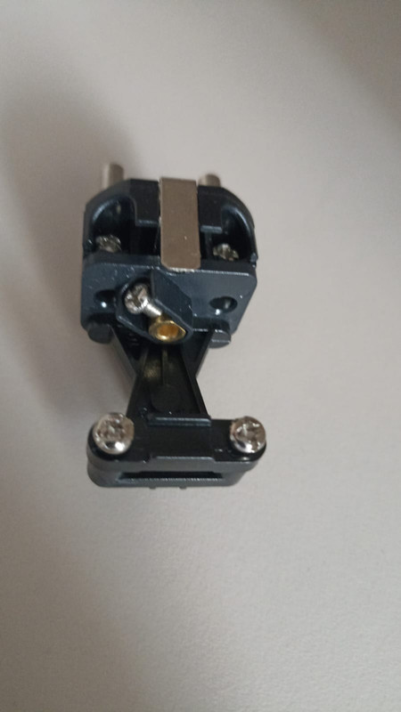

Помогиите неграмотному подключить вилку (приобретал отдельно) к духовому шкафу. От духового шкафа идут 3 провода разных цветов - коричневый, cиний и зеленый. Я верно указал, что синий и зеленый - это плюс и минус (и можно их местами поменять), а коричневый - это земля?

alefed написал: Я верно указал, что синий и зеленый - это плюс и минус (и можно их местами поменять), а коричневый - это земля?
Нет! Стандартная расцветка в кабелях переменного тока: Зелёный (или полосатый, зелёный с жёлтым) - земля Синий (или с синей полосой) - ноль Любой другой - фаза. Как правило, фазу с нулём можно безнаказанно путать. В немецких вилках, исторически принятых в России, они путаются сами, поскольку положение вилки в розетке может быть любым. Плюса и минуса в переменном токе нет вообще.

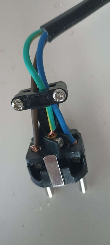

AlexeyL, вот так получилось. Подскажите, все ли верно? Зелено-желтый посередине, 2 остальных - в произвольном порядке. https://i.postimg.cc/y8Yp59Mg/daaa6063-8cbb-43be-b5ef-e3c896f99c59.jpg

alefed написал: вот так получилось. Подскажите, все ли верно?
Зажимом с 2 винтами нужно зажать кабель вместе с оболочкой, у вас только жилы зажаты....быстро обломятся жилы на выходе из вилки. По расцветке все верно.
