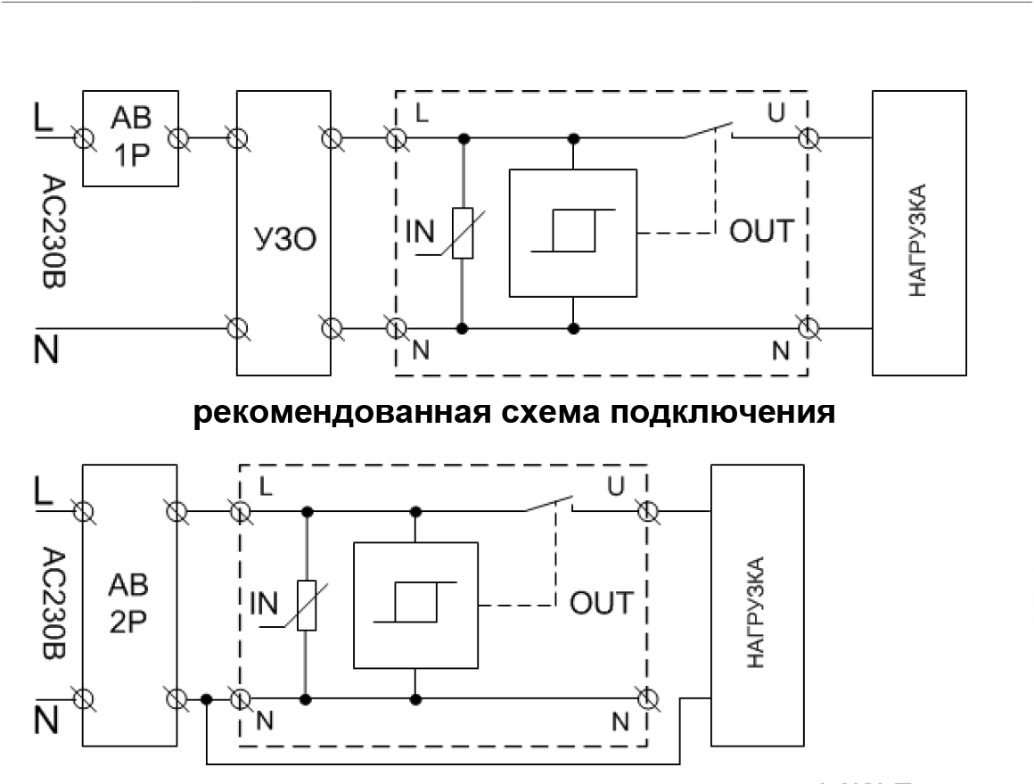

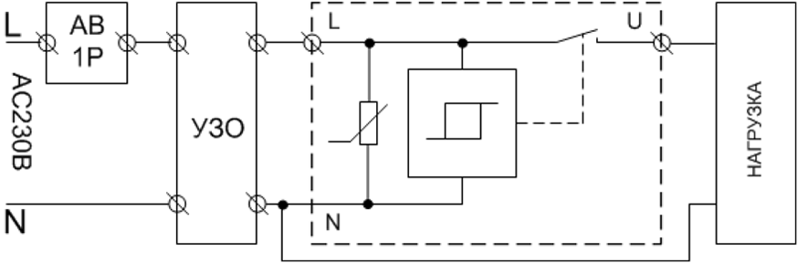

Вот первая схема подключения УЗМ-50ЦМ от Меандра. Ровно так я и подключил, разница только в наличии счетчика после УЗО, и всё. Но в Меркурий 201 ноль входа соединён с нулём выхода, просто перемычка.

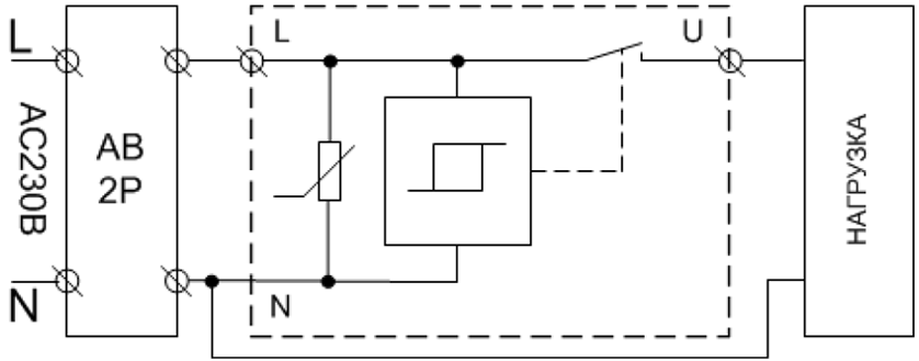

Вот вторая схема подключения УЗМ-50ЦМ от Меандра, но при отсутствии УЗО. Разницы никакой. изображение А вот схема подключения УЗМ-50Ц от того же Меандра (полновесное, не малогабаритное, не М). И хотя ноль там тоже по сути неразрывная шинка, но подключить его хвостиком при наличии УЗО почему-то нельзя, по крайней мере это следует из схемы. изображение
Можно, просто для однофазной схемы удобнее пропустить ноль транзитом через клемму N. А так можно также подключить, как и Ц, просто несколько удобства менее...

MaSeVi, если формально следовать схеме - то как бы и нельзя. Если же просто смотреть фактически - то как бы и можно. Почему тогда на схеме не отразили такое подключение при наличии УЗО, но отразили при его отсутствии? Непонятно.

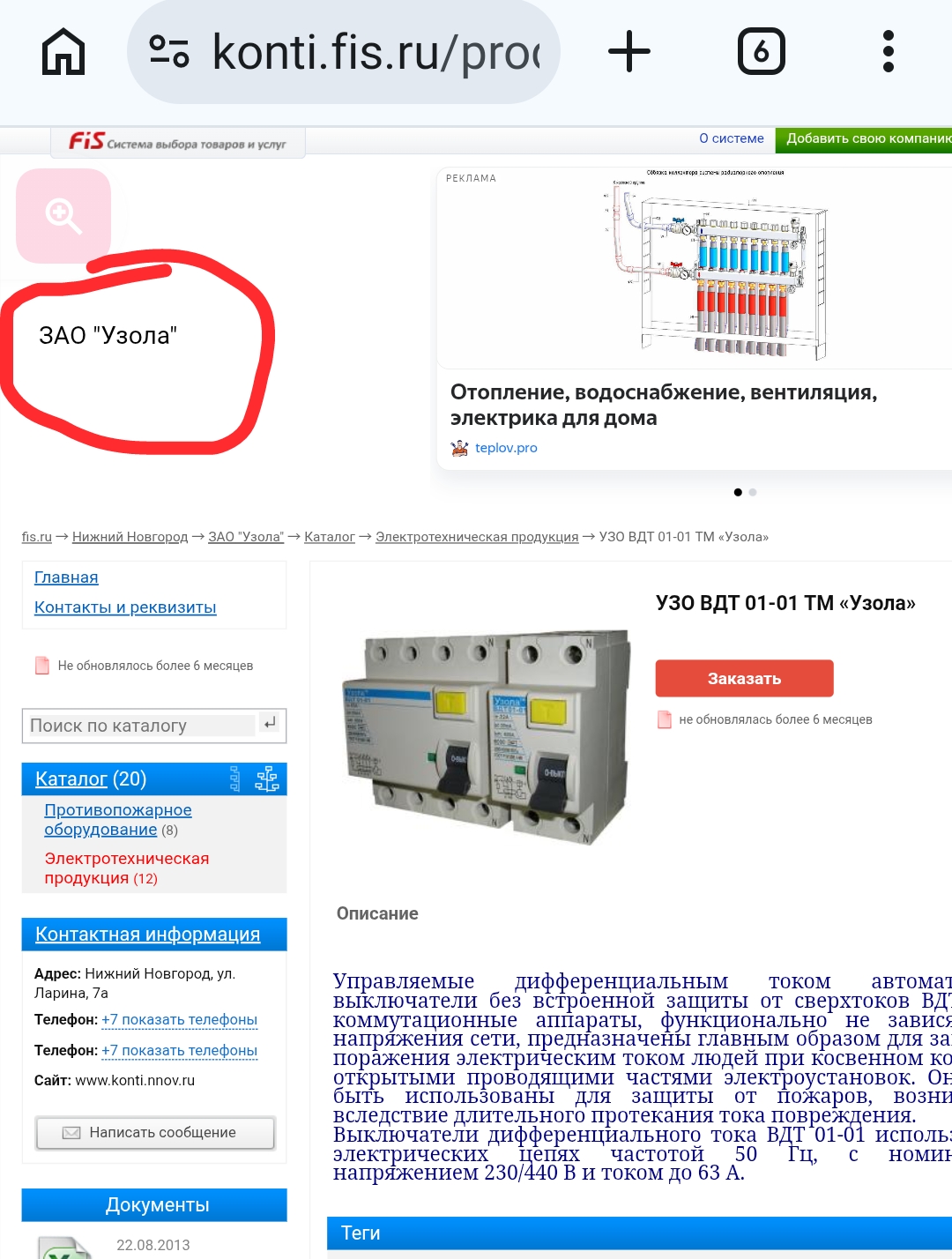

BV, именно этого не нашёл, но вроде как если погуглить, то ВДТ - это электромеханическое УЗО, АВДТ - электронное, если вы об этом. https://konti.fis.ru/product/10187193-uzo-vdt-01-01-tm-uzola
Screenshot_20260714-142152

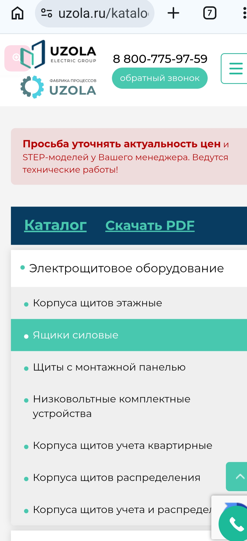

Маааленькая проблемка в том, что производитель не знает, что в их ассортименте есть УЗО/ВДТ)
Screenshot_20260714-141913
Наверное когда то заказали у китайцев партию дешевого г-на со своим названием... Возможно эксперимент был настолько неудачным, что теперь о нем даже упоминаний нет)

menket написал 14.07.2026 в 14:24
MaSeVi, если формально следовать схеме - то как бы и нельзя. Если же просто смотреть фактически - то .....
И формально можно. А почему производитель не отобразил все варианты, то, конечно же, этот вопрос к нему...
