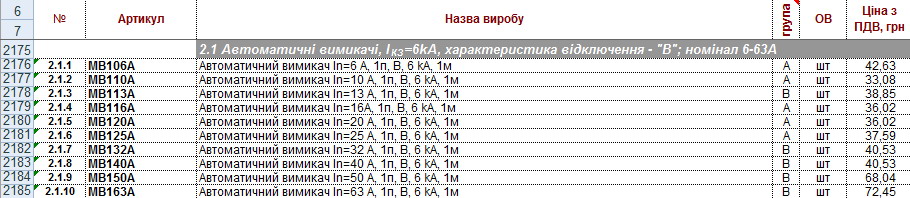

Автоматы 1P+N Шнейдер Acti-9 с какой характеристикой В или С брать на жилую квартиру? С - это достаточно или лучше В?

18.05.2012 в 23:39:55
Ренат 2607 написал : с какой характеристикой В или С брать на жилую квартиру?
ИМХО В!

web-rr написал : обоснуй свою правоту
А мне и обосновывать незачем, потому как
ionchik написал : ИМХО
А вообще, тебе ли не знать, что может иметь место быть большое сопротивление цепи L/N, и ток КЗ может быть недостаточным для сработки С-ки, поэтому из двух зол, я бы выбрал меньшее, тобишь В...........разница в цене копеечная(В даже дешевле), а безопасность выше!;)

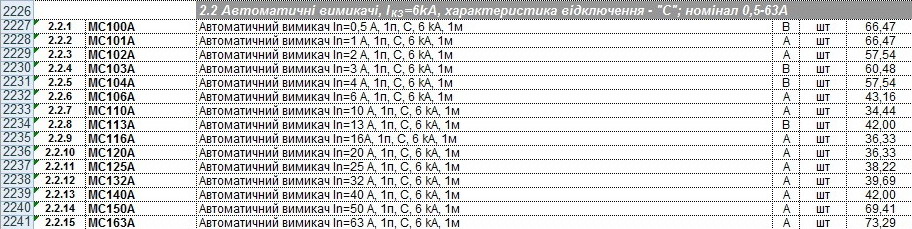

ionchik написал : В даже дешевле
Где это такое? Или я чего то пропустил?

19.05.2012 в 20:03:39
haramamburu написал : Где это такое?
В Хагере.:p
haramamburu написал : Или я чего то пропустил?
Да нет, ничего.............українською розумієте?:o
Пы.Сы. - Прайс за лютий цього року!;)
