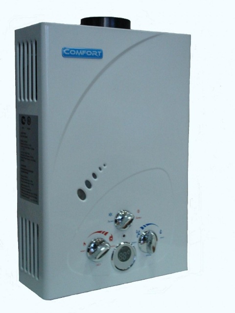

Славик64 написал : Новая газовая колонка Comfort JSD-05 D (с автоматическим розжигом)в холодном состоянии зажигается раза с восьмого! У кого какие версии? Спасибо!
Был у меня точно такой же косяк с Морой с автоподжигом (индекс Е). С холодного состояния зажигалась раза с пятого, а потом нормально. Дело оказалось в том, что в жиклер фитиля грязь из газовой трубы попала. Продул в обратном направлении - заработала без проблем

vlkam написал : в жиклер фитиля
но тут то фитиля нет?
