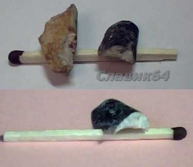

Значит минимальный, фиг знает , вам видней ) я в этом деле профан ! В соседней ветке нашел... " "Удаление накипи.Для полной очистки теплообменника газовой колонки от накипи необходимо его снять, продуть трубку, что бы в ней не оставалось воды. Реагентом для очистки может послужить антинакипин (продается в магазинах хозяйственных товаров), обыкновенный уксус или лимонная кислота (растворить 100-150 грамм порошка лимонной кислоты в пол литре горячей воды). Теплообменник помещают в емкость с обыкновенной водой, через воронку или тоненькою трубочку очень медленно тонкой струей нужно залить реагент в трубку теплообменника до заполнения. Заливать нужно в трубку с конца, который ведет к нижнему витку, что бы реагент вытеснил весь воздух. Поставить емкость на газовую плиту и довести воду в емкости до кипения, минут десять покипятить, выключить газ и дать воде остыть. Далее установить теплообменник на место и подсоединить только подводящую воду трубу. На выходящий патрубок теплообменника надеть шланг и второй конец его опустить в канализацию или емкость. Открыть кран подачи воды в колонку, вода вытеснит реагент с растворенной в нем накипью. Если нет емкости подходящего размера, то можно и просто заливать подогретый реагент и выдерживать несколько часов, но если слой накипи толстый, то для полного удаления накипи операцию придется повторить несколько раз. " Если не найду кислоту, так можно ?

Amid3000 написал : Если не найду кислоту, так можно ?
Для наглядности найдите кусок накипи(в чайнике) и прокипятите. Сейчас как нить скину видео, как я чищу.

Ну не знаю, антинакипин нормально накипь на чайнике отбивает ! Если его засыпать ?

Amid3000 написал : антинакипин нормально накипь на чайнике отбивает !
Может быть. А если такая накипь?

Amid3000, так и не пойму: вы что, ручкой подачи газа на горелку никогда не пробовали делать "больше - меньше"? От этого зависит нагрев воды: болше газа - горячее, меньше - наоборот.

Serx написал : меньше - наоборот.
На этих колонках как хочется *меньше* не делается. У них минимальное положение далеко не маленькое пламя. Поэтому когда не хватает воды(общего напора или засор где нить к колонке) бывает кипяток. А нижней ручкой добавишь воды, уже тухнет.

Но почему-то не говорит, как Т воды на минимуме.
