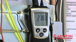

24.03.2015 в 22:26:48
akaRV написал : Бюджет порядка 25-30 тысяч. Но если порекомендуете что-то дороже и лучше - готов поработать и заработать на более дорогой и лучший вариант.
Эта хорошая Колонки ARISTON. MARCO POLO Gi7S.  Особенности пуско-наладочных работ

sergey 73 написал : Эта хорошая Колонки ARISTON. MARCO POLO Gi7S.  Особенности пуско-наладочных работ
Вот на нее я уже неделю смотрю и отзывы читаю. В основной массе отзывы хорошие. Но могут быть и проплаченные... Жалуются на какие-то щелчки в ней при работе, похожие на удары в бильярде. Жалобы на характерные щелчки - самый распространенный отрицательный отзыв. Я посмотрел ролик. Предполагаю, колонка могла быть просто не настроена. Может еще порекомендуете рассотреть каке-либо модели?
