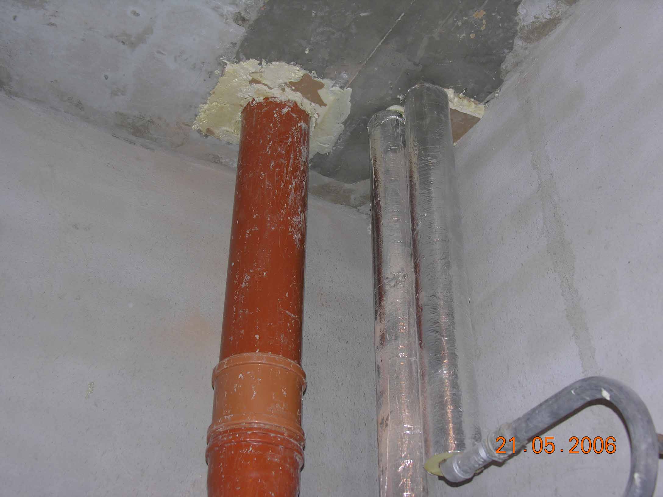

Доброго времени суток! Примерно год назад в нашем доме поменяли грубы горячего водоснабжения (на обычные металлические). После чего по всей квартире слышен шум из туалета и из ванной. Шум слышен постоянно, не зависимо от того, что кто-то из соседей открывает воду. Что можно в данном случае предпринять? Полноценно отдохнуть в квартире практически невозможно! Хотелось бы снизить шум хотя бы частично. Недавно прочитала про жидкокерамическое покрытие "Изолат". Действительно ли он снижает шум или это только реклама? Если поменять трубы на пластик снизят ли они шум?

Уважаемый, 2Egosha! Скорее всего, трубы у вас гудят из-за черезмерной циркуляции. Видимо где то заузили диаметр. Нужно найти это место, и переделать. :)

Для начала закрепить трубы к стене

А трубы именно гудят или шипят? Если гудят - тяжелый случай: резонансный низкочастотный шум, с которым трудно бороться. Возможно попадание воздуха. Если шипят как у меня, при циркуляции горячей зимой или когда кто-то наверху открывает кран, здорово помогает одевание теплоизоляции (см. фотку) - она с разрезом вдоль с одной стороны, он заклеивается фольгированым скотчем. Плюс, как уже сказали, в паре точек притянуть к стене трубу специальным хомутом с РЕЗИНОВОЙ прокладкой - задемпфирует тоже.

2Prok12 Эта изоляция из минваты?

BV написал : 2Prok12 Эта изоляция из минваты?
Наверно да. URSA видимо. Мне от строяков по наследству осталась
