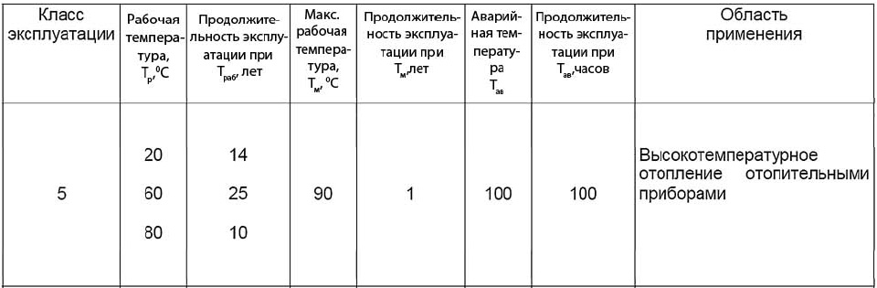

Suever написал : У нас есть район,где УК перевела все дома на ПП,и по отоплению в том числе. 81 дом,район старый,дома 2-5 этажей. Три года полет нормальный,материал РВК.
Это они специально, чтобы не топить нормально... ;) Придет человек жаловаться, что батареи не горячие, а они раз ему бумажку - нельзя температуру поднимать ибо трубы не позволяют...
Табличка РВК по долговечности труб на отоплении:

Не отапливают они,являются только продавцами энергии,а не производителями.Кроме тепловых узлов в домах,других средств регулирования у ТСЖ нет. По температуре/сроку службы,из таблички,при 80 градусах-10лет.Средняя температура за отопительный сезон у потребителей (в городе),70-75 градусов. Регистрируется и архивируется любым нормальным теплосчётчиком.

Suever написал : По температуре/сроку службы,из таблички,при 80 градусах-10лет.Средняя температура за отопительный сезон у потребителей (в городе),70-75 градусов. Регистрируется и архивируется любым нормальным теплосчётчиком.
И? Считаешь, что 10 лет для труб отопления нормальный срок? Лет 30 я бы еще может понял...

SVKan написал : И? Считаешь, что 10 лет для труб отопления нормальный срок?
А для радиаторов,коими вся рассея утыкана? Давайте не будем лицемерить!

Suever написал : А для радиаторов,коими вся рассея утыкана? Давайте не будем лицемерить!
Радиаторы людят ставят сами... Если УК берет такие материалы на стояки, то она должна и капремонт закладывать раз в 10 лет. Ибо замена стояка это уже капремонт. Та УК, которая их поставила это заложила? Да и поменять радиатор все таки не так уж и сложно (при наличии отсечных кранов) и достаточно безболезненно, а вот поменять стояки отопления полквартиры разворотить надо...
P.S. Если честно не копал сколько срок службы радиаторов. Не приведете, что пишут производители?
