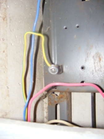

AirPython написал : поймите правильно молодая семья, не хочу ничего плохого!!!
Полностью согласен.

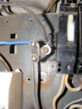

AirPython написал : по крайней мере 0 точно уже мы поставили пластину гораздо более лучшую и наадежнее чем та которая стояла ранее сейчас там очень жесткий и плотный контакт
Вы этой фразой только себя можете убедить. А почему нельзя было, не мудря, а просто отключит провод уходящий от счетчика с этой нулевой старой колодки и не подключить на новую? А что за старый (верхний правый) провод на этой колодке (что он там делает), почему не отключен?
AirPython написал : по поводу отводов от стояков могу сказать что их не торогали
Это конечно не визуальный осмотр. Вводной в вашем случае не больше 25А.

Сообщение от AirPython
поймите правильно молодая семья, не хочу ничего плохого!!!Полностью согласен.
по крайней мере 0 точно уже мы поставили пластину гораздо более лучшую и наадежнее чем та которая стояла ранее сейчас там очень жесткий и плотный контактВы этой фразой только себя можете убедить. А почему нельзя было, не мудря, а просто отключит провод уходящий от счетчика с этой нулевой старой колодки и не подключить на новую? А что за старый (верхний правый) провод на этой колодке (что он там делает), почему не отключен?
а это к сожалению 0 от стояка =( если я конечно не ошибаюсь
а я не ошибаюсь мой голубой, а нижний соседский

AirPython написал : а я не ошибаюсь мой голубой, а нижний соседский
Вы глубоко заблуждаетесь.
AirPython написал : повторюсь что никаких скруток в квартире нет, только цельные провода вообщем ребят жить то можно или нет?
Поставьте перед собой приоритетом эт. щит. Не дай бог отвалится ваш ноль с колодки (если это и соседа провод на нем, то он рано или поздно там будет) то ваши УЗО уже не чем вам не помогут.
gugulaki написал : Совет: вызываете местного электрика, договариваетесь с ни за плату что бы он вам сделал индивидуальные орехи на фазу и ноль
Вот что вам нужно в первую очередь.
А Вашему заземляющему проводу (подключение к эт. щиту) можно при жизни памятник (безалаберности) ставить.

Bladiclab
простите конечно, но голубой провод мой, розовый соседа, черный алюминий от стояка если обратиться к фото то вот
по моему все совпадает...
по поводу вызова эл-ка я уже это написал что и так собирался и теперь точно уже это сделаю по поводу безолаберности заземления, может есть конкретное предложение подсказка если ее конечно не жалко, кроме п4.3 а по поводу безолаберности думаю не стоит, я сюда не за этим написал спасибо
