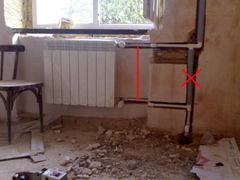

Сделано супер,потом вопросы задаваться будут почему не греет и что делать,не каждый специалист кто паяльник имеет(или два ключя для металопласта)

sirius1206 написал : Сделано супер,потом вопросы задаваться будут почему не греет и что делать,не каждый специалист кто паяльник имеет(или два ключя для металопласта)
не чего не понял...

Вы сами задали вопрос что радиаторы холодные,значит Вас что неиустраивает , а на счет паяльникорв и двух ключей для мет.пласта Это Я так слишком много их разилось специалистов,основное чтоб клиент был доволен.
PS. но установка термоголки на обратку пускай они обясняют

2Romzes Нужно перенести байпас.
Если стояк был 3\4", то ставить надо на ПП Ф25. Термоклапан поставили на низ видимо из-за того, что подача снизу. В этом нет никакого криминала.
Плохо, что нет отсекающих кранов.

Все равно не чего не понял... Я и хочу разобраться что привело к этому и как с этим бороться... просто до сегодняшнего дня склонялся к выводу что пробка воздушная, открыл кран вода равномерно стекала... повторюсь подача идет снизу а обраткой является (по моим предположениям) полотенце сушитель в ванной.
NNN написал : 2Romzes Нужно перенести байпас. Если стояк был 3\4", то ставить надо на ПП Ф25. Термоклапан поставили на низ видимо из-за того, что подача снизу. В этом нет никакого криминала. Плохо, что нет отсекающих кранов.
краны точно покупал 3\4" вот по трубам не подскажу приобретали уже мастера. а какова причина такого катаклизма?

Кстатии да. Байпас не байпасный получился. Все переделывать надо. Может наоборот все 25мм сделали. Посмотрите маркировку труб.

Установите байпас возле радиатора, лучше греть будит. И неужели перед переделкой ,также сделано было? Трёх ходового крана не было случайно?

sirius1206 написал : Установите байпас возле радиатора, лучше греть будит. И неужели перед переделкой ,также сделано было? Трёх ходового крана не было случайно?
нет было немного по другому без кранов но байпас стоял ближе к радиатору как укозал NNN дело в том что полы уже залиты и доступ к стояку ограничен. что мне "предъявить/подсказать горе мастерам"? перенести байпас ближе к радиатору более тонкой трубой?

У становите байпас в нише ,а старый заглушите,пол для этого трогать не надо.
Но может надо будит все равно установить кран на байпасе, и за сопротивлении в кране и термоголовки,и подачи теплоносителя с низу.
