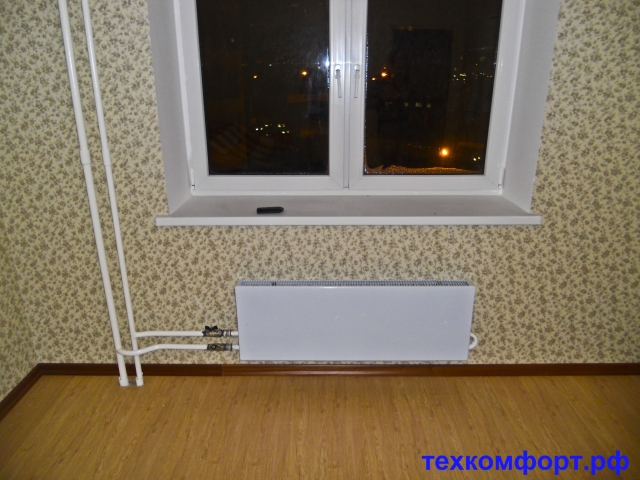

webscs написал : Завтра зайду к сосдеям снизу и сверху, узнаю страдают ли они от моей конструкции. Если да, то конечно нужно все в корне менять, но если нет я бы хотел до зимы с мин переделками все сделать т.к. ЖЭКом я нанервничался, месяц мне мозги снашали...
Если такую диагональ сделать ?
Да, забыл сказать что в кухне и маленькой комнате такая же система, там из 6 отсеков батареи но они вполне горячие, а эта 12 вообще холодная. Удаленность байпаса у маленьких дальше чем у большой.
Раньше во времена СССР системы чаще всего проектировались с тройным запасом. Поэтому если вы не удушили стояк более чем в втрое, может соседи и не страдают. Но то, что внутреннее сечение стояка у Вас примерно почти вдвое меньше расчетного, следовательно теплоносителя проходит примерно ВЧЕТВЕРО меньше расчетного.
Площадь круга пропорциональна квадрату его диаметра или радиуса.
И еще на приведенной Вами фотке, где Вы черным нарисовали диагональную схему подключения, опять же байпас расположен неправильно. И такая схема будет правильно работать только если подача теплоносителя идет сверху внизн.
И если это тоже фото Вашей квартиры, то и этот стояк Вам "удушили" примерно вдвое, применив 1/2" вместо 3/4". Может и ошибся с диаметрами, но на фото ясно и чётко видно, что стояк приходит и уходит одним диаметром, а перед тройниками, образующими неправильный байпас, стояк УЖЕ УДУШЕН!!!

Да, сделано везде одинаково, но я не могу понять почему радиатор низ (и уже сама труба) до стояка практически ледяные.
На сколько мне известно у меня вертикальная подача.

webscs написал : но я не могу понять почему радиатор низ (
потому что 12 секций. не хватает диаметра трубы. Раньше все работало - сопротивление затеканию было меньше.

webscs написал : Если такую диагональ сделать ?
Что мешает сделать внутри удлиннитель потока?Легче,дешевле и трубы не вьются-ветвятся снаружи.Но готовтесь к тому,что может не помочь. А вот толстые трубы и смещение к радиатору байпаса(байпас делайте меньшего сечения,чем подводка к радиатору и стояк!) более эффективно. "Попробовать" эффективность наружной "диагонали" Вам можно самостоятельно без сварщика при помощи гибкой гофрированной Южно-Корейской трубы из нержавеющей стали и фитингов "Кофулсо"(или ей подобной Лавита,немецкая Майбес)-сможет смонтировать самостоятельно без спец.инструментов даже первоклассник при самых минимальных затратах на материал(метр трубы и два фитинга или труба с двумя накидными гайками,если в месте продаж развальцуют концы трубы).http://www.kofulso-olton.ru/techdocs/specification/ С картинками http://www.kofulso-olton.ru/sistemy-vodyanogo-otopleniya/

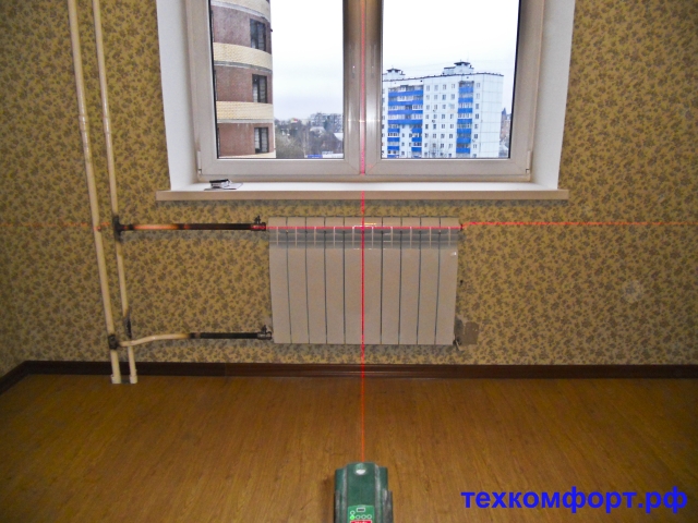

отписывался в теме про удлинитель потока http://www.mastercity.ru/showthread.php?t=126853&page=2 но напишу для читающих и здеь тот же пост - вдруг кому поможет (УДЛИНИТЕЛИ ПОТОКА СТАВИЛИСЬ В ВЕРХНИЕ КОЛЛЕКТОРЫ РАДИАТОРА):
вот отписываюсь после проведенного в квартире ремонта и замены батарей на биметал (РАДЕНА). когда с мастером меняли трубы на медь и подключали радиаторы - в первом сделали удлинитель потока 18 медной трубой. но так как она с трудом входила в радиатор, ее слегка дозабили разводным ключом. в других 2 х радиаторах (подача тоже нижняя) сделали удлинитель потока 15-й медяхой - чтоб не забивать. радиаторы по кол-ву секций примерно одинаковы - 9 секций (18 труба удлинитель) , 10 и 11 секций (15 труба удлинитель), удлинитель потока до середина ПРЕДПОСЛЕДНЕЙ секции (запас если забьется батарея, соседи не остануться без тепла). так вот после подачи отопления греется полность только первый радиатор - где труба 18-я. в остальных горячий только верхний коллектор и 1-я секция. байпас сделан везде 15-й медью. кароче придеться в двух радиаторах переделывать удлинитель потока тоже на медь 18-ю - видать если удлинитель потока 15-й и байпас без кранов 15-й, вода бежит через байбас (80%) и первые 1-2 секции радитора - воде так проще ((( - но ка я догадываюсь, это при низком давлении ЦО - у нас 6,5 - 7 (в лучшие времена) кг на 9 этажке. если бы было положенное 8-9 кг, то на 15-й медной (удлинитель потока) трубе было бы все нормально. а так под переделку 2 удлинителя.
