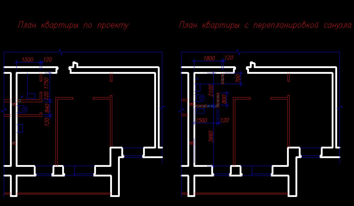

Картинку лучше бы просто в jpg. Так посмотреть не могу. А зачем столько датчиков давления? Вроде как один только нужен, чтобы фильтр контролировать.

Schturman написал : план в доступном формате
А зачем в одну комнату два отверстия? Я думал они с лоджии сразу в разные комнаты сделаны. А так, какой смысл было делать?
PS: Кстати там на схеме перепланировка... Дверь в санузел правда под углом? Или просто так на схеме получилось? Просто интересно. :-)

07.11.2010 в 19:15:21
да действеительно, дверь под углом, чтобы сохранить ванну 1700, не хотел 1500 (просто бесит;)) сделал для расширения площади ванны и туалета (сумарно) (+кухня из8м2 стала 9м2:))-был маленкий туалет с вытяжкой (сейчас туда на 150мм вывел вытяжную с кухни)+маленкая ванна стандартная на 1700 только устанавливалась (стиральную+умывальник и все в ванне только 40х40см места) получил плюсы - больше кухня, нет маленкого туалета (головой дверь подпирал при сидячем положении:D:D:D:D:D:D:D:D), нет маленкой ванной комнаты,с сохранением ванны1700мм+ суммарная вытяжная вентиляция в ванной комнате 2х125мм
минусы - для себя только то, что санузел объединен (один в душе - остальные терпят :D, но это крайне редко бывает :D)
см.рис. (планировка до и после) - только там не все вентиляционные каналы показаны (я их показал ранее)
отверстия только на бумаге, а так еще не делал....
экономия 10тыс. руб :) поясню - изначально планировал вход на 125мм, потом перешел на 100мм (нет коронки больше 120мм-по доступной цене), есть на 130мм но германский за 6тыр (это разовое вложение для чего?)
бурение отверстие такого диаметра и такой длины+заход под углом, как говорите, с лоджии во 2-ю комнату - только алмазной технологией (стоимость 12-15тыров-толщина стен 700мм), если просто в комнату как у меня, то одно отверстие около 5тыр.
если делаю как нарисовал, то с учетом того, что стена кирпич, получаю коронка с хвостовиком (длина примерно-300мм) стоимость 800руб + аренда перфоратора с патроном типа MAX - 1000руб. (у меня обычный перфик-макита).
итого 1,8 тыр вместо13-15 тыров. сверлить придется с 2-х сторон, предварительно пройдя обычным буром на 10мм (для направляющего сверла)
