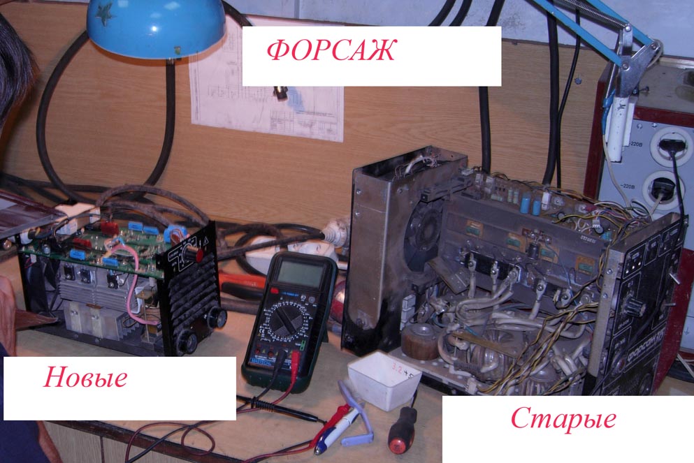

cccp62 написал : Лет несколько назад часто ломались (некачественная лакировка плат была)
Хорошо, что причину выявили и устранили.

POG65 написал : Хорошо, что причину выявили и устранили.
Их не устранили, а просто выпустили новую серию. Старые были больше, так как частота 20кгц, а новые маленькие на 100кгц.

Сергей63 написал : Старые были больше, так как частота 20кгц, а новые маленькие на 100кгц.
Я про "некачественную лакировку плат"... (Максим так сказал);) Кардинальное изменение. Даже "беглым глазом" видно.

POG65 написал : Я про "некачественную лакировку плат"... (Максим так сказал);) Кардинальное изменение. Даже "беглым глазом" видно.
Когда был на заводе, видел как лакируют. Как потребителю понравилось, а как ремонтной организации не очень. Лакируют в пять слоев, паяльник не прогревает.
На фото Форсаж-500, покрыт свинцовым суриком, тестер прозванивает. Принесли потому что загорается перегрев, от того что два вентилятора заклинели от краски, а аппарату хоть бы что. Лакировка прекрасная.

Сергей63 написал : Принесли потому что загорается перегрев, от того что два вентилятора заклинели от краски
*Еще бы не "перегрелся"... (я про лампочку);)
