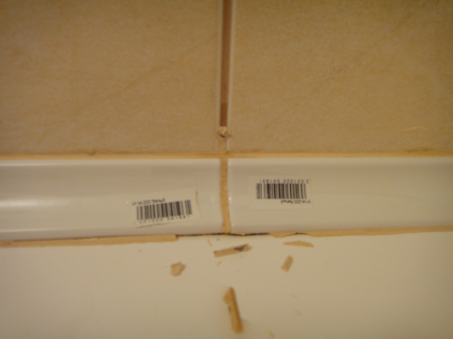

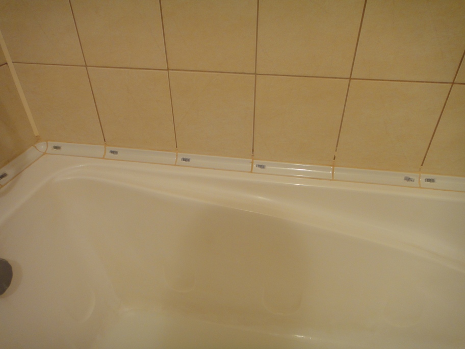

Добрый день! У меня акриловая ванна, сначала она была окружена пластиковым бордюром, но при попадании на бардюр воды, она просачивалась сквозь невидимые щели между стеной и ванной, и оказывалась вся на полу (литра 2-3 за одну помывку!). Тогда мы пригласили мастера и он обложил кафельным бордюрчиком ванную, так же использовал плитонит С и затирку церезит. На следующий же день все, что было между плитками раскрошилось, потрескалосьи вода полилась опять на пол!! Что делать?
14.10.2010 в 14:26:40
Расшить щели между ванной и бордюром и заполнить силиконовым герметиком. Акриловая ванна "играет", поэтому затирка держаться не будет. Возможно, существуют эластичные затирки:)

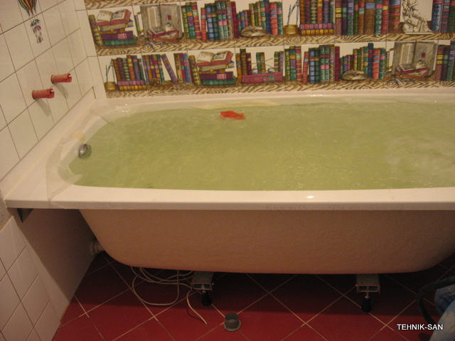

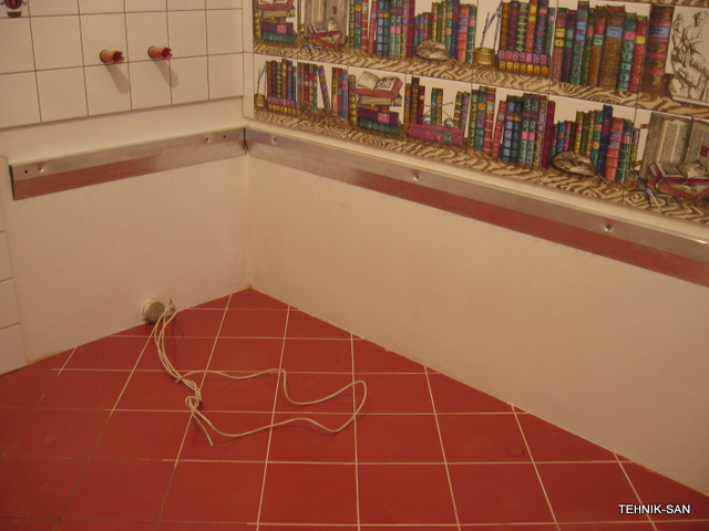

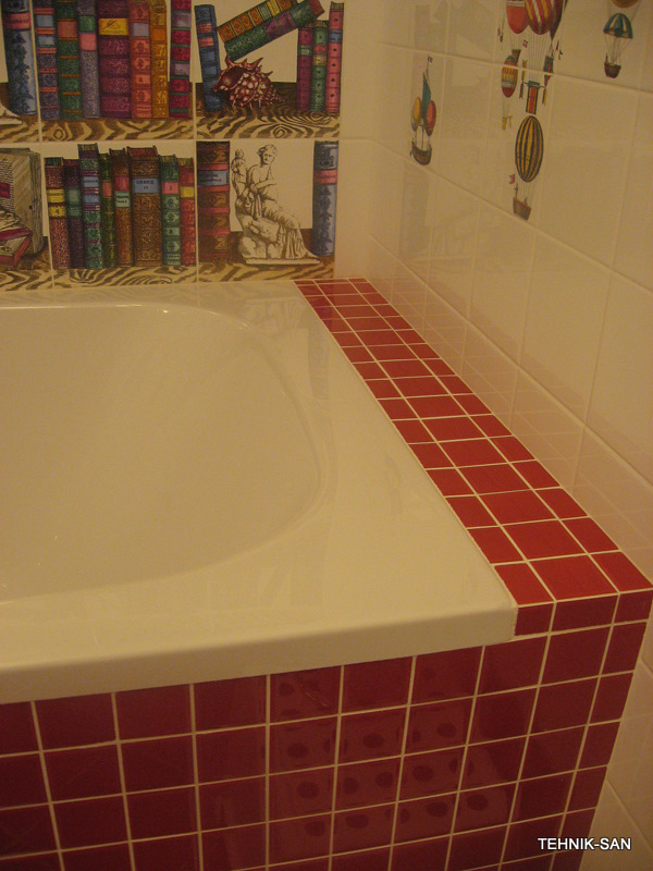

Последовательность действий по установке акриловой ванны и решение проблем с примыканием её к плитке

23.10.2010 в 01:43:28
2Uri-Uri Алюминиевое правИло использовалось потому как не ржавеет и обладает определённой жёсткостью.
Uri-Uri написал : Проблемные места, обозначенные старттопиком, не акцентированы...
полагаю, что на основании увиденного можно догадаться вытащить ванну, установить , с учётом толщины бортов, опорное основание под них и устанавливать ванну лучше ПОД плитку, а не впритык к ней

Uri-Uri написал : А станок под ванну где?
Станок , в смысле метал. каркас ПОД ванну, здесь так же был не нужен
