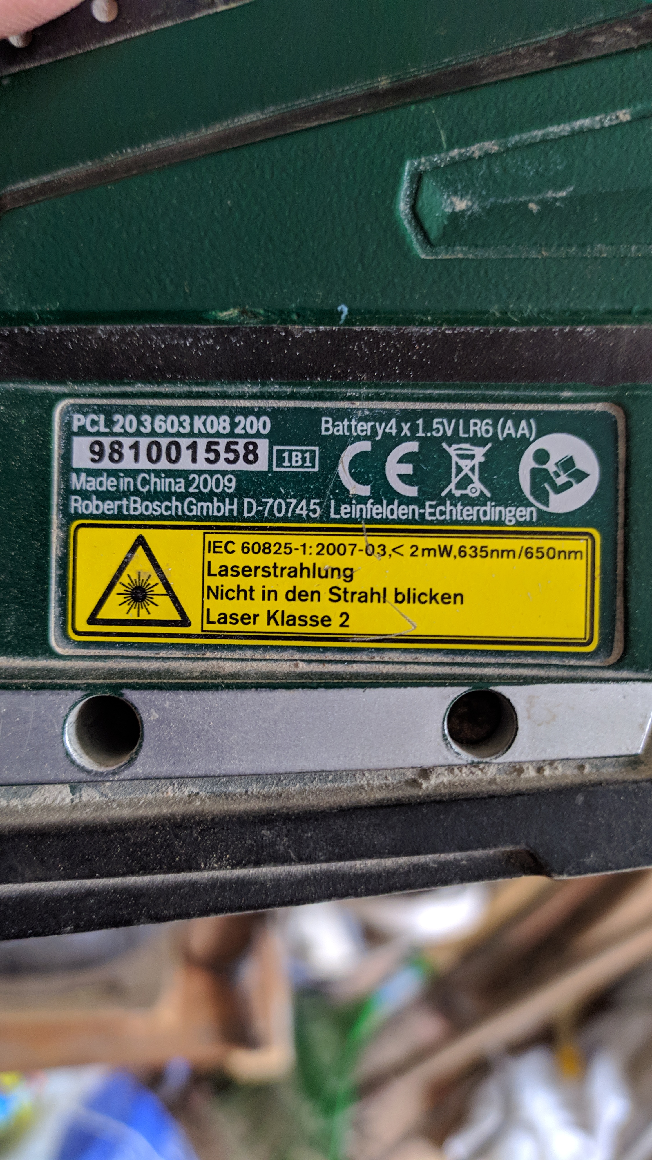

Проверял сейчас оба лазера на толщину луча:
На малых расстояниях (2м) Бош уверенно делает Аду:
На пяти метрах разница уже не так ощутима, хотя у Ады больше паразитных лучей:
Оба прибора с излучателями 2-го класса :

Covboy написал: Я не ошибся, это лазер 2-го класса яркости ?
Нет, не ошиблись.
Covboy написал: Оба прибора с излучателями 2-го класса :
2 класс безопасности. У любого лазерного уровня будет второй класс яркости, который предполагает мощностей излучателей

Covboy, пропала часть ответа :killyourselfbywall: Поэтому напишу коротко - освещение у вас слабое, попробуйте тоже самое проделать при гораздо более ярком свете, увидите разницу. Даже из этих фото видно, что у Ады мощность излучателей выше. На фото не паразитные лучи, а "приграничные" области, возникшие из-за мощных излучателей. Поместите прибор в комнату с хорошим освещением, они пропадут.
