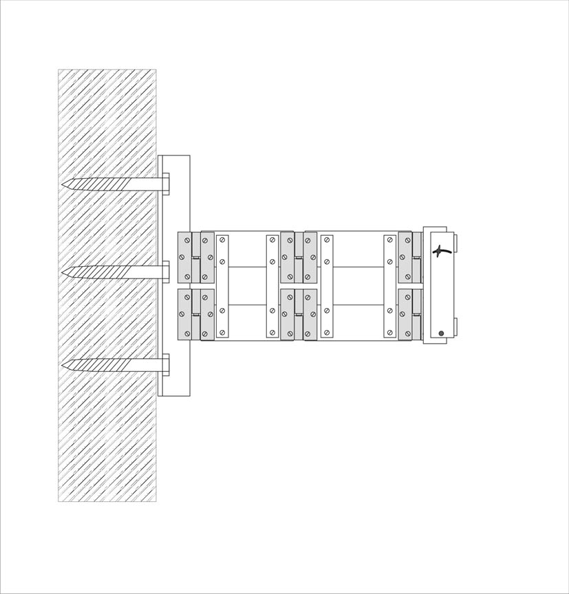

Народ, а никому в голову не приходила мысль, сделать кронштейн на основе дверных петель? А то к токарному станку доступа не имею, и сварочным аппаратом еще не обзавелся:help

Станислав Г. написал : сделать кронштейн на основе дверных петель?
эскиз идеи выложите
15.02.2012 в 22:38:41
Вот пожалуйста:)

15.02.2012 в 23:21:45
Слишком много сочленений и люфтов. я делал всего с двумя петлями, но они были мощные (для гаражных ворот с шариками). вешал плазму 50", плечо максимальное 35см, провисание было 2см. но при этом поворот был очень легким и заказчика устроил.
однако для таких петель нужна сварка.:(

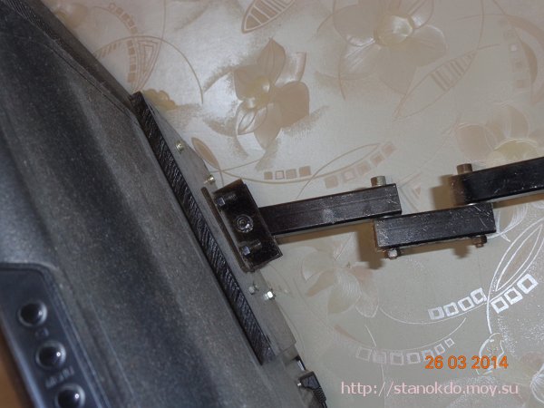

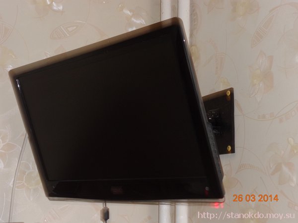

вот я сотворил кронштейн может кому пригодится

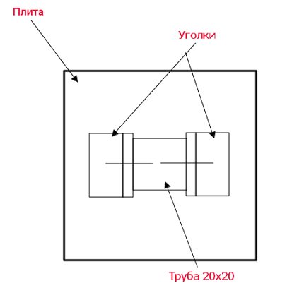

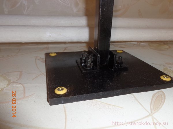

Прикупил недавно плоский телевизор и возник вопрос как поцепить его на стену конечно в магазине асортимент креплений поражает, а особо поражает цена на них потому решил сделать сие чудо сам из того что есть. Для этого взял две пласмасовые плиты размерами 200х200 и толщиной 8мм если пласмасы нет подойдет все фанера, метал. На одной просверлил четыре отверстия под дюпеля крепление к стене а на второй четыре отверстия по креплениям телевизора размеров давать не буду не знаю на сколько крепление у разных телевизоров стандартные. Не много об стальных деталях еще понадобится четыре кусочка уголка 25 но подойдет любой и несколько квадратных труб я брал 20х20. Первым делом прикручиваем на болты два уголка к плите с таким размером что бы между ними свободно крутилась квадратная труба потом к уголкам прикручиваем на длинный болт и саму трубу я еще вставлял между трубой и уголками по шайбе с каждой стороны.Сразу извиняюсь за чертеж рисовал с помощью стандартной программы что есть в виндовсе.
Теперь немного фотографий дабы было понятней что надо делать
После того как собрали плиту которая скрепится к стене собираем плиту которая крепится к телевизору разница в них лиш в том что если на первой плите уголки крепим горизонтально то на той плите что крепится к телевизору они ставятся вертикально это делается для того что бы можно было выставить телевизор по нужным углом .
когда все плиты на своих местах собираем все вместе и затягиваем болты которые регулируют наклон и поворот телевизора. так же не сказал что все детали красил отдельно

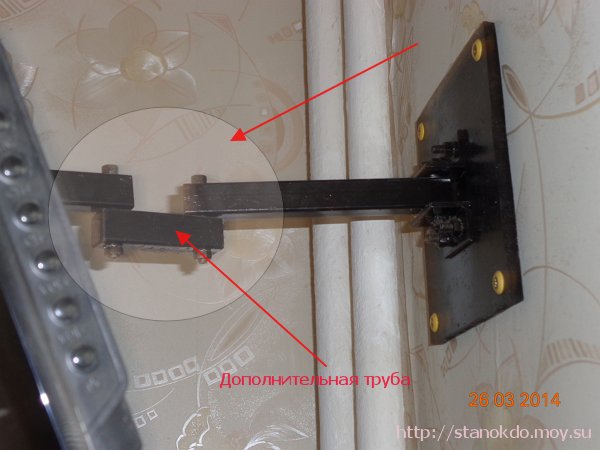

Стоит упомянуть что у меня возле кронштейна идут трубы потому для большей гибкости использовал дополнительный кусок трубы а если стена ровная то для того чтобы выставить телевизор под нужным углом достаточно двох труб 20х20 длину смотрите сами по обстоятельствам. В конечном итоге получилось вот так в общем экономия сильная потратился только дюпеля по времени ушло часа три из которых основное время сидел пил пиво ждал пока высохнет краска.
