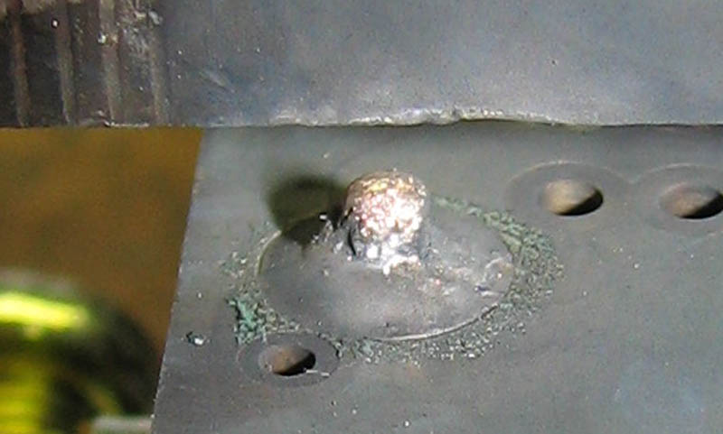

С прискорбием должен сообщить, что попытка испытания УЗМ-51М на отключение мощной нагрузки при напряжении 400В с блеском провалилась. Причиной сего стал мой просчет. Методика испытания включала в себя предварительную подачу напряжения 400В при замкнутом входе и выходе РН для измерения фактического тока нагрузки, который предстоит коммутировать РН. Но я упустил из виду, что в испытуемом образце УЗМ по выходу установлен варистор на 275В (АС). В результате при принудительной подаче напряжения 400В на выход УЗМ произошел взрыв. По отсечке сработали автоматы С40. Крышку корпуса сорвало и отбросило на полметра в сторону, а внутренности закоптило до ужаса.
Сработал один "разрядник" (произошел пробой промежутка из-за заполнения внутреннего объема корпуса ионизированными газами выхлопа из варистора):
А также разрушилась какая-то деталька на плате.
Такие вот пирожки с котятами...
mastak, я весьма сожалею о случившемся. Если есть хоть малейшая вероятность, что МК еще жив, я готов сделать всё, что в моих силах для восстановления УЗМ. Только скажите, что.

Необязательно восстанавливать электронику, можно испытать только реле в ручном режиме рычажком привода.

Kamikaze написал : С прискорбием должен сообщить, что попытка испытания УЗМ-51М на отключение мощной нагрузки при напряжении 400В с блеском провалилась.
Примите мои соболезнования.
Kamikaze написал : Если есть хоть малейшая вероятность, что МК еще жив, я готов сделать всё, что в моих силах для восстановления УЗМ. Только скажите, что.
Я, думаю, не стоит. На днях отправим новое.
Конец темы не должен быть таким печальным.
