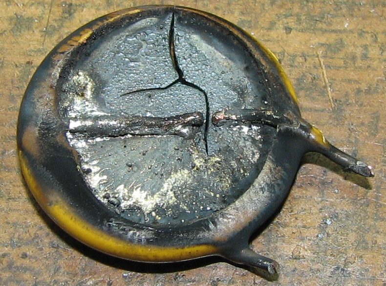

Kamikaze написал : произошел пробой промежутка из-за заполнения внутреннего объема корпуса ионизированными газами выхлопа из варистора):
На обычный варистор надевается термоусадка, при КЗ летят такие осколки, что пробивает насквозь конденсатор КМ-6. А вот блочный варистор срабатывает без таких фокусов, растрескивается корпус, а газы выходят с торца корпуса под заливкой компаундом. ИМХО варистор лучше устанавливать в отдельном корпусе или через перегородку. А ставить задачу максимально уменьшить размеры в ущерб надежности не комильфо.

Kamikaze написал : Крышку корпуса сорвало и отбросило на полметра в сторону, а внутренности закоптило до ужаса.
"плазма" неплохо отмывается сульфаминовой кислотой ( с последующей промывкой горячей водой ). Сульфаминовая кислота - типовой компонент средств для удаления цементных отложений типа Atlas Szop. ЗЫ Немало плат после нПУМ было так восстановлено.

ppkvin написал : А вот блочный варистор срабатывает без таких фокусов, растрескивается корпус, а газы выходят с торца корпуса под заливкой компаундом.
Это просто у Вас не было сработки блочного варистора при действительно мощном источнике питания, имхо. Когда "таблетку" прожигает мощная дуга и выделяются газы высокого давления и температуры - ни один ["облегающий"] корпус и заливка не выдержит. Спасение только внешний корпус достаточного объема, который "сдемпфирует" выброс газов из варистора.
п.с. В моем случае при питании непосредственно от стояка 25мм2, плюс КТП под соседним подъездом, прикидочный ТКЗ составил 5кА (!) (просадка напряжения при нагрузке 60-68А составила ок. 5В, что дает сопротивление петли "фаза-ноль" ок. 0,08 Ом, следовательно ТКЗ равен 405/0,08=5кА). Это раз в 100 больше, чем ток, который могли дать трансформаторы вольтдобавки в испытаниях ЗАС, когда "бахал" евонный варистор. Точнее, тогда он не "бахал", тогда он просто сказал "пуфф". Теперь мне есть с чем сравнивать :)

Kamikaze написал : не было сработки блочного варистора при действительно мощном источнике питания, имхо
Со слов заказчика при КЗ выбило три автомата одновременно: на 25, 50 и 100 ампер. Конечно было не 100% КЗ, т.к. варистор не пробился накоротко, осталось 2.4 Ом. Накоротко обычно пробиваются маломощные варисторы диаметром до 20 мм.

О силе тока через варистор можно субъективно судить по тому, что выхлопом из трещины в "таблетке" перерезало довольно толстую проволоку вывода.

Kamikaze написал : ...Но я упустил из виду, что в испытуемом образце УЗМ по выходу установлен варистор на 275В (АС). В результате при принудительной подаче напряжения 400В на выход УЗМ произошел взрыв...
Первоначально в УЗМ стоял один варистор на 470В. Установка варистора на 275В на выходе УЗМ, явилась следствием "изучения" ЗАСа. На входе - 10мм варистор на 470В, на выходе - 20мм на 275В. Но практика показала ошибочность этого решения, о чём сильно сожалею. В данный момент этот варистор заменён на вристор на 470В (т.е. в УЗМ сейчас стоят 2 варистора - на входе и на выходе). После переделки п/платы останется один 20мм на входе на 470В.
