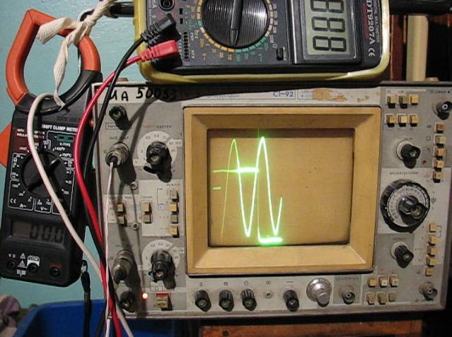

Первый этап - "лайт". Питание 220В, нагрузка 15А (два утюга). Напряжение управления 30В.
Осциллограф в режиме ждущей развертки с синхронизацией по сигналу управления релюхой.
Результаты.
Без нагрузки на выходе: время включения около 7 мс. Временами наблюдается дребезг контактов
Kamikaze
Kamikaze
Регистрация: 05.01.2007
Запорожье
Сообщений: 11101
20.12.2011 в 02:28:04
Почтеннейшая публика! Дамы и господа! Леди и джентльмены! Граждане и граджанки! (ну и все остальные тоже). Имею честь сообщить Вам, что СИЛЬНОТОЧНОЕ испытание поляризованного реле МР-25 от устройства УЗМ-51М, о необходимости которого не говорили только ленивые и незарегистрированные на нашем форуме, СВЕРШИЛОСЬ!
Коммутируемый ток достиг 70, Ваши глаза Вас не обманывают - семидесяти! ампер при напряжении питания 400 В! Мощность коммутируемой нагрузки 28 кВт! Нагрузкой служил большой "студенческий кипятильник" - две стальные пластины с подключенными проводами, погруженные в пластиковое ведро с водой.
Испытуемое реле блестяще (отчасти - в прямом смысле этого слова - через щель между корпусом и крышкой виднелись вспышки при отключении) справилось с поставленной перед ним сложнейшей задачей.
Осциилограммы по сути полностью совпали с первым "лайт" этапом: отключение происходило за время не более 13мс при ближайшем переходе синусоиды через ноль.
Было проведено несколько десятков циклов коммутации. Точному подсчету они не поддаются, ибо я клацал кнопками управления как пацан, которому только что подарили пистолетик, о котором он давно мечтал. upd: На видеозаписях насчитал 45 циклов вкл/выкл. Еще минимум 10-20 осталось за кадром. Не все коммутации были при токе 70А - ток рос в течение всего эксперимента от 40 до 70 ампер по мере нагрева воды.
Ведро воды нагрелось так, что палец в нем невозможно удержать даже кратковременно. А релюха - едва теплая, и то, надо полагать по большей части от нагрева проводов.
Осциллограммы включения. На одной фотке мультик еще показывает напряжение на разомкнутых контактах реле:
Осциллограммы отключения. Мультик еще показывает напряжение на замкнутых контактах реле - ноль, клещи еще показывают ток нагрузки:
"Посторонняя" горизонтальная линия и ступенька - напряжение управления реле. Начало осциллограмм синхронизировано с моментом подачи управляющего напряжения.
Осциллограммы осциллограммами, но наиболее наглядными, пожалуй, будут такие кадры:
