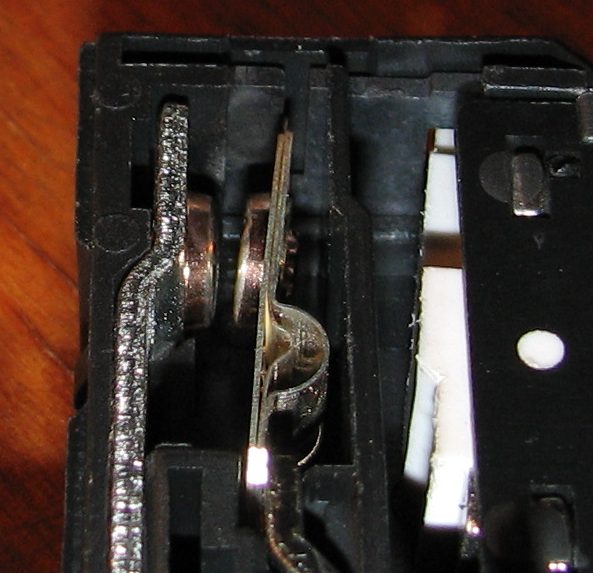

Проверил падение напряжения на реле (так же, как и для собранного УЗМ - между шляпками винтов клемм), результат: 54мВ при токе 63А.
Реле внутри:
Электродинамические силы от протекания тока по "загогулине", образованной контактами "сдувают" дугу вверх. На поверхности пластика видны следы воздействия дуги.

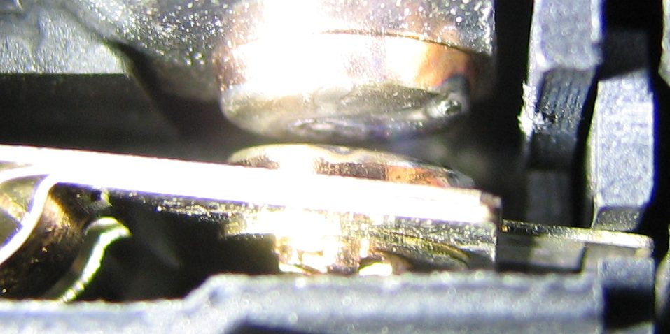

Контакты ближе:
Виден след "сбегания" дуги по поверхности контактной напайки и пятно в верхней части напайки, где дуга горела до перехода синусоиды через ноль.

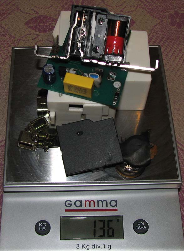

Ув. Kamikaze, поскольку mastak не отвечает ни в соседней теме, ни в личке, обращаюсь к вам с просьбой провести ещё одно испытание и огласить вес останков прибора :) А когда приедет замена - взвесить и её. Спасибо.

20.12.2011 в 17:51:54
mutex написал : ...огласить вес останков прибора
155 грамм

mastak написал : 155 грамм
Эт чё, 20 грамм копоти с варистора вылетело? :) п.п.с. Виноват - нулевую шину не доложил. Еще 8 грамм. Осталось 11 пристроить :)
20.12.2011 в 18:28:23
Kamikaze написал : Эт чё, 20 грамм копоти с варистора вылетело?
7г копоти, остальное - почтовый сбор (либо Кориолис вмешался): у меня - 143г ;)
PS. На сайте указано 180, что и смутило изначально. Спасибо за ответы.

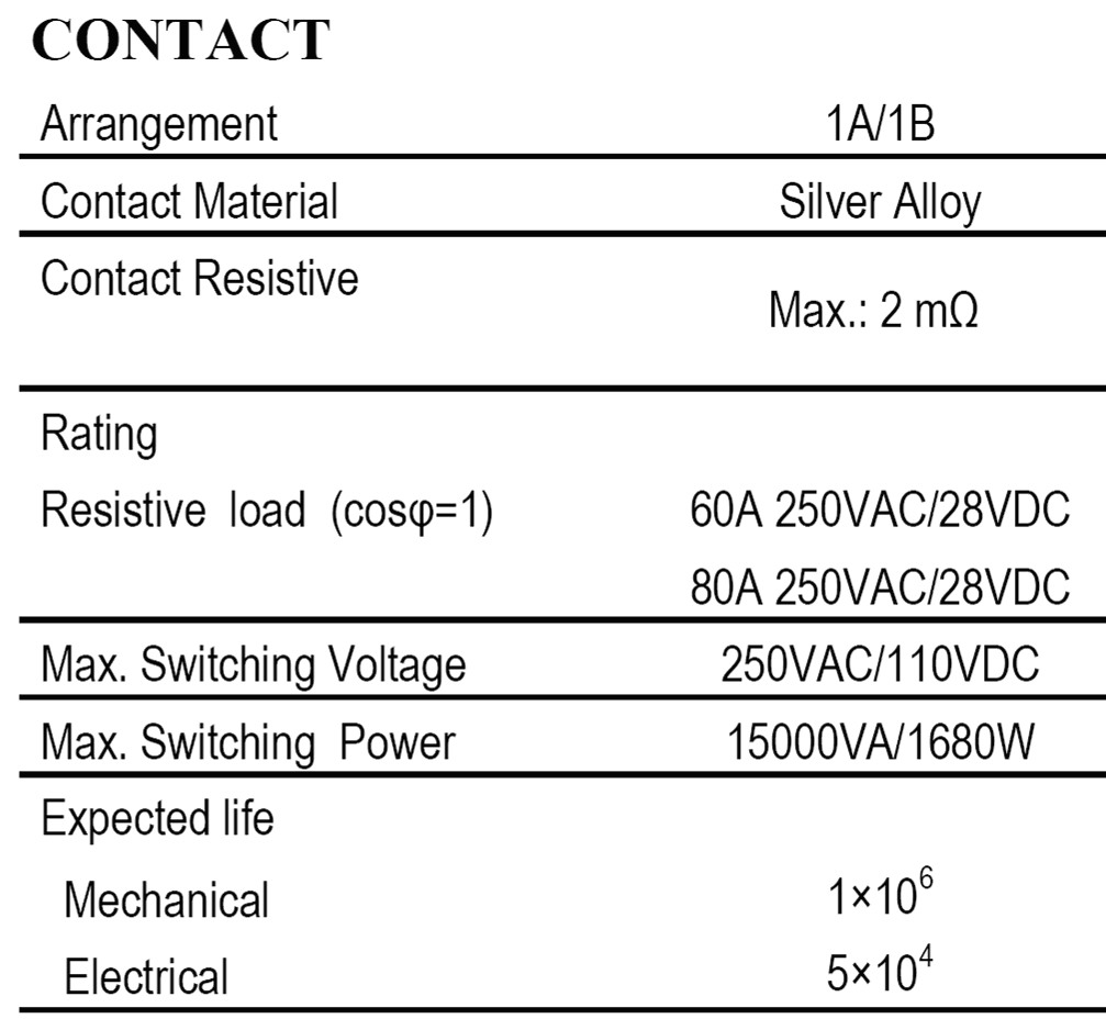

Kamikaze написал : Самое главное я проверил, а ресурс проверять Мастак может у себя посадить девочку и наказать ей ежесекундно секунду жать кнопочку "Тест" на УЗМ
Производитель реле дал на это реле 80А 250В - никто не поверил; - проверили (спасибо Kamikaze). Ресурс тоже дал производитель (см. приложение). Тоже будем проверять? Если ДА, то без меня.
Если УЗМ удастся спасти домашнюю технику 5-10 раз за 5-10 лет, то чего ещё желать?
