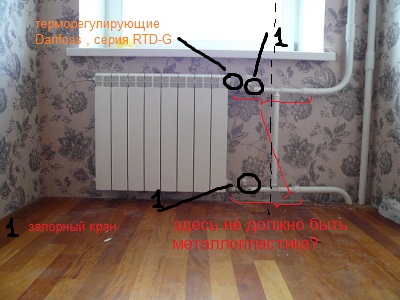

Господа! Плиз, подскажите марку биметалла! нормальную...что бы по качественнее..!))

pokrovka написал : Решил все же поставить "Глобал" биметалл...
Достойный выбор для данного случая ,только не полипропиленом , а металлом и трубами того же диаметра , что были изначально - т.е. не занимайтесь самодеятельностью с заменой общего имущества (коими являются стояки) на не предусмотренный изначальным проектом материал . Клапаны терморегулирующие Danfoss , серия RTD-G -сверху перед радиатором,но после запорного шарового крана, такой же шаровый кран и снизу

смотрим Постановление Правительства Российской Федерации N 491
от 13 августа 2006 г.
*5. В состав общего имущества включаются внутридомовые инженерные системы холодного и горячего водоснабжения и газоснабжения, состоящие из стояков, ответвлений от стояков до первого отключающего устройства, расположенного на ответвлениях от стояков, указанных отключающих устройств, коллективных (общедомовых) приборов учета холодной и горячей воды, первых запорно-регулировочных кранов на отводах внутриквартирной разводки от стояков, а также механического, электрического, санитарно-технического и иного оборудования, расположенного на этих сетях.
  1. В состав общего имущества включается внутридомовая система отопления, состоящая из стояков, обогревающих элементов, регулирующей и запорной арматуры, коллективных (общедомовых) приборов учета тепловой энергии, а также другого оборудования, расположенного на этих сетях*
Вы так и не ответили: холодно или эстетика?? Работает принцип "Я так хОчу!!!!!!!!!!!!!!!!!" ???????
pokrovka написал : сталь, и сварка дороже, чем монтаж полипропилена... хотя эстетика страдает ((
эстетика и не только пострадает , когда в Вашу однотрубную систему дадут 105 град.
pokrovka написал : Я общался с сантехником из ЖК... он его предложил..значит ... видимо разрешен)
Ваш Сантехник отвечает своим имуществом в случае прорыва и компенсирует претензии соседе снизу и управляющей??:a Зы Не забудьте скорректировать скорость движения теплоносителя в системе отопления после замены ;)
