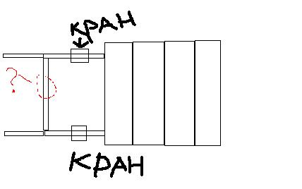

Помогите и мне. Что-бы не плодить новую тему пишу здесь. В 2-х к.кв в маленькой комнате и на кухне общий стояк для отопления (однотрубный). Сейчас батарея на кухне срезана (не мной, мне так досталось). Решили заранее поставить на кухню батарею (а вдруг без нее холодно будет) и что бы потом (когда закончим ремонт) не возникало проблем. Два крана на радиатор, труба, радиаторЮ крепление и прочее я уже купил. Так вот меня мучает вопрос: а нужен ли кран на байпас?????
П.С. Помогите а то завтра придет сантехник ставить а я не готов!!!!!:cool: П.С.С Или может краны до байпаса?????? (что-то я подумал) В общем как лучше или как надо.

arbuzzzzz написал : Так вот меня мучает вопрос: а нужен ли кран на байпас?????
Не нужен
Conix
Conix
Регистрация: 01.02.2008
Сообщений: 1366
08.11.2010 в 18:03:40
Нет не нужен.

Уважаемые 2WITUZ 2Conix если можно еще спрошу. Просто меня мучает в данном вопросе вот еще что : Гипотетически если я ставлю 3 крана и все закрываю, то батарея в комнате будет работать как сейчас (очень там жарко даже с одной рамой и открытой форточкой) ( в ближайшее время там будет маленькое чудо жить), а если два крана -> то вода может бегать через байпас частично миную батарею в комнате, и там может похолодать?? Или я зря паникую????? Заранее спасибо.

arbuzzzzz написал : Гипотетически если я ставлю 3 крана и все закрываю, то батарея в комнате будет работать как сейчас (очень там жарко даже с одной рамой и открытой форточкой)
Будет холодно, и не только у вас, но и по всему стояку. По этой причине кран на перемычку запрещён. Но его многие ставят, чтобы можно было пускать теплоноситель только через батарею.
