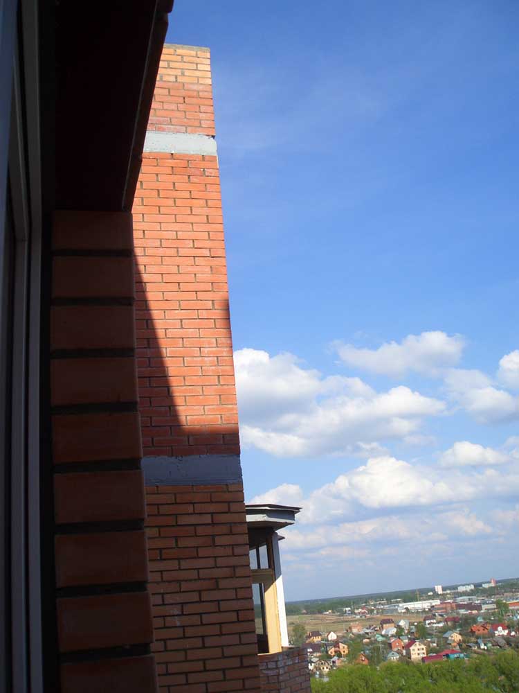

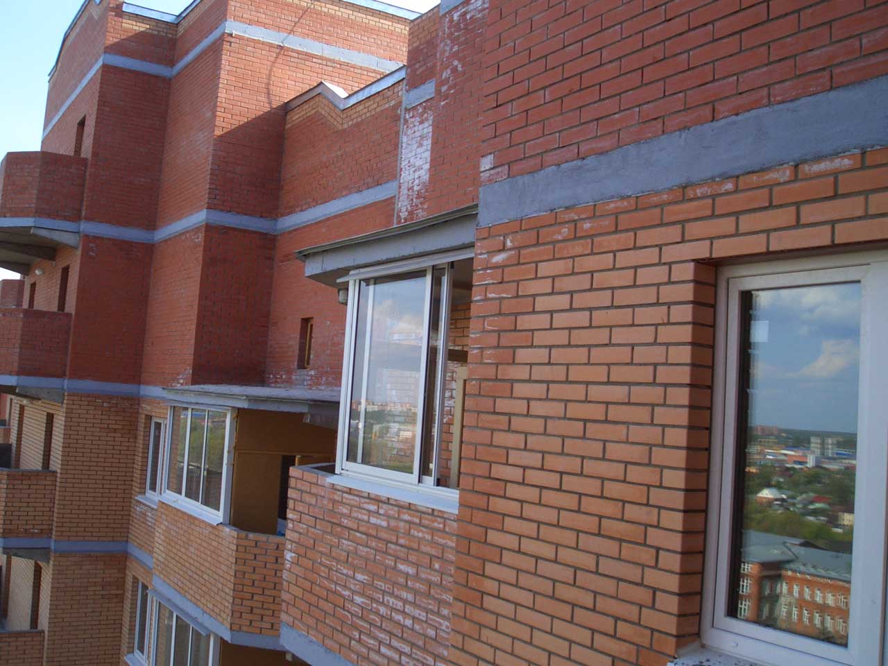

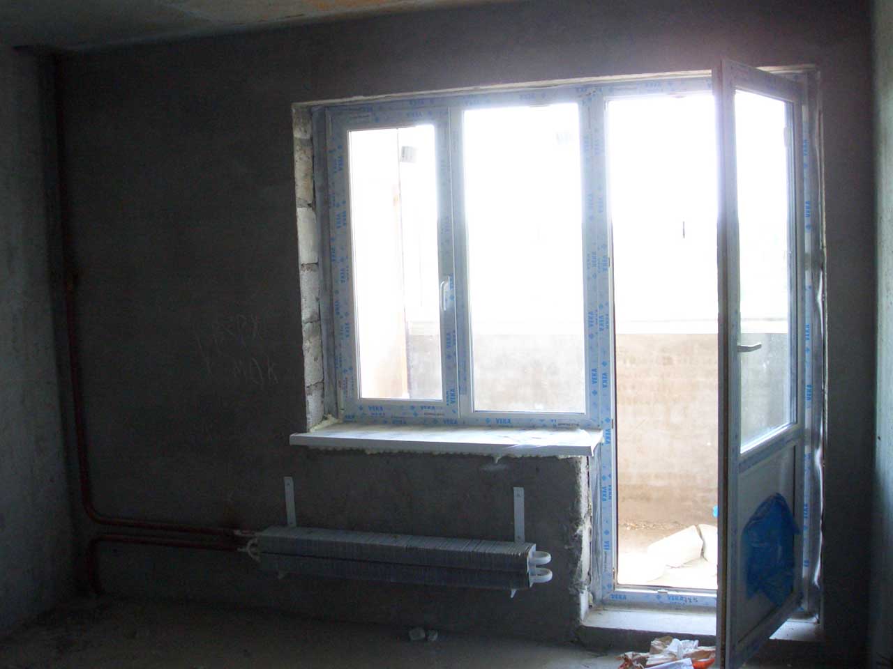

frominfotek
frominfotek
Регистрация: 20.07.2009
Сообщений: 528
02.11.2010 в 15:31:41
Вот так наши окошки выглядят изнутри без откосов:
Вот так они выглядят снаружи:
Не знаю, важно ли это, но на последнем фото видно (если приглядеться), что над окном снаружи всегда идет какой-то мощный металлический уголок (мостик холода?). Внутри по бокам рамы - газобетонные блоки, а сверху - бетонная балка.
Как по-Вашему, нужно ли утеплять данные внешние откосы? И как это можно сделать? Просто лично ума не приложу... Снаружи между кирпичной кладкой и пластиковой рамой что-то вроде поролона, к-рый крошится и осыпается, когда по нему сильно проводишь пальцем. P.S. Неоднократно слышал, как соседи жалуются, что у них дует как-то из откосов (хотя я не понимаю, откуда там может дуть, ведь все запенено вроде)...

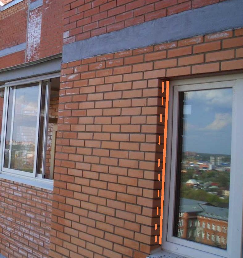

Romariok
Romariok
Регистрация: 07.10.2008
Сообщений: 1478
02.11.2010 в 15:48:27
мне тоже эта тема интересна. Внешний вид окна такой же. Мне откосы сделали ротбандом. Через год на одном стало видно что толи намокает толи еще что. Но это ротбанд не причем - с внешней стороны изза дрянной установки окон между рамой и кирпичом были щели (залил герметиком).
Далее, работники заштукатурили откосы так, что смесь примыкает к пластиковому окну. На том откосе (где намокал) между рамой и откосом образовалась щель оно и понятно, пластик гуляет и сцепка со штукатуркой разорвалась. Сейчас думаю каким нибудь эластичным материалом заделать. А интересна тема насчет утепления внешней стороны. Т.к. фасад то особо портить нельзя - у всех нет внешних откосов, а у меня что, будут?:) думаю может как то куски пеноплекса приклеить - либо в угол между рамой и откосом (на фотке сплошняком) либо по всему
откосу (пунктир) а потом замалевать его под цвет кирпича. Стоит ли этим заниматься?
AndyMirror
AndyMirror
Регистрация: 17.03.2010
Сообщений: 18216
02.11.2010 в 15:49:20
У вас окна сделаны по ГОСТу. Поздравляю. Фольгу изнутри не срезайте. Штукатурьте цементом с гарцовкой захода за три, ждите пару месяцев, шпаклюйте, красьте хорошей краской. Везде где можно грунтуйте. Потом стык с окном пройдите герметиком. Перед всем этим демонтируйте и поставьте заново подоконник - самые большие дыры под ним.
Пену в проёме (поролон) называют "макрофлексом". Он везде д.б. по периметру.
Поролон (точное название не помню) снаружи имеет смысл замазывать или нет не знаю.
И следите, чтобы не промерзало.
