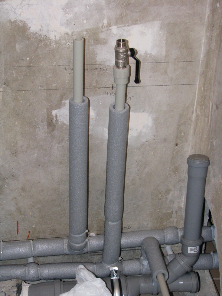

Имеется ввиду,какие муфты ekoplastik лучше использовать на конце трубок ppr? по каталогу была подобрана snam02020...но смущает сильная зауженность

r52 написал : смущает сильная зауженность
МП применяют - и то не смущаются.
6 бар
Медью не спокойнее? Веских аргументов против пластика не имею, одни атавизмы...
Что это? Еще есть пластиковый штуцер с гайкой shm02025, но нужен будет переход с 3/4... или вообще на гибких шлангах, эксплуатация предполагается летом во время проф. отключения

r52 написал : по каталогу была подобрана snam02020...но смущает сильная зауженность
"Предназначен для разборного резьбового соединения, не предусмотрен для отопительной сети и для подачи горячей воды."
Это цитата с сайта экопластика... на зауженность уже пофигу :)
Я бы ставил на конце ППР что-то типа http://www.ekoplastik.cz/?page=ru,ppr3szi А в него кран и американку.
Кран можно и из ППР впаять, тогда ту же деталь и в нее американку...

У меня планируется так: ekoplastik труба 25мм потом переход ПП на резьбу 3/4 внешнию, кран шаровый ст. прохода.

r52 написал : или вообще на гибких шлангах, эксплуатация предполагается летом во время проф. отключения
имхо проще сильфоным у него внутреннее сечение больше чем у обычного шланга и по надёжнее,но если разводка трубами пп, то лучше подвести непосредственно трубои и на кранах с американками к боиллеру,либо пп краны и американки

Правильно подводку к бойлеру из ППР сделать медью...)))
