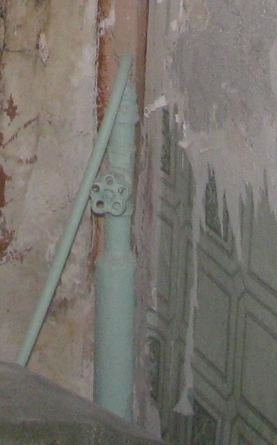

31.03.2011 в 20:05:41
gugulaki написал : С точки зрения мужика снизу все верно, нужно все гавно вынести соседу, пусть он этой херней мается.
Ничего плохого в том, что сосед снизу пройдет трубой через перекрытие я не вижу!
gugulaki написал : За стояк и его состояние отвечает УК, задача жильца в которой он проходит вовремя сообщать о его состоянии. Сообщения лучше делать письменно
От УК замены стояка не допросишься, было такое-потечет вварят кусок трубы, еще раз потечет еще вварят и будет не стояк, а конструктор.Пока сам не поменяешь ничего не будет делаться.Может у Вас как-то по другому, а у нас именно так.Много раз видел, что у людей даже кранов на отводах от стояка нет-люди писали, жаловались, но до дела так и не дошло, пока сами не сделали.
Аватар пользователя
SVKan
Регистрация: 09.03.2010
Сообщений: 5307
01.04.2011 в 09:14:25
dmitriy81 написал : Ничего плохого в том, что сосед снизу пройдет трубой через перекрытие я не вижу!
  1. Знаешь поговорку, что пока дерьмо не трогаешь оно и не воняет? Оно может простоять еще десять лет если не трогать, но потечь после нарезания резьб накручивания переходников. Причем потечь например выше того места которое меняли. То бишь сосед снизу начал присоединяться у вас и свернул трубу в районе верхней гильзы у вас...
  2. Отрезание трубы, нарезка резьб, прочистка гильз и прочее все таки не совсем чистый процесс. А делать будут у вас в санузле ремонтировать который вы не планировали...
  3. В целях упрощения процесса часто кусок старой трубы из гильзы не выбивают. Просто берут новую трубу меньшего диаметра и пропускают через отрезок старой трубы в гильзе. Тем самым стояк заужают. Если подача снизу, то заужают стояк на участке перед вашей квартирой...
  4. А если потечет стык старого железного стояка вставленного куска? Течь будет у вас. А перекрыть стояк это не то же самое что перекрыть кран в квартире. Сосед снизу поменял, а зальет квартиру вам...
Такой аргументации хватит?

01.04.2011 в 09:59:40
SVKan написал :
А может и не простоять 10 лет. А рвануть через 3 дня. Такое я тоже своими глазами наблюдал. И эта "мина замедленного действия" может рвануть не у кого то, а у ВАС КОНКРЕТНО надо головой или у Ваших соседей выше по стояку. То чего Вы опасаетесь, т.е. пыли, грязи, протечек в количестве нескольких литров - это полная ерунда, по сравнению с тем, что бывает, когда рвет стояк неожиданно среди ночи или когда нет жильцов, на этаже которых порвало стояк.
При некоторых прорывах выливаются сотни литров в минуту! Вы хоть представляете сколько это воды?! Во всех квартирах ниже вода стоит по щиколотку. Спросите очевидцев. Или может кто видел сколько воды, когда пожарные тушат, скажем 5 этаж? Может кто видел, сколько воды в низлежащих квартирах, как вода водопадами стекает по лестничным маршам?
Вот тогда, Вам действительно мало не покажется! Если Вы сами еще не были жертвой такого бедствия, сопоставимого по ущербу с пожаром, то я рад за Вас. Но в Ваших же интересах такого бедствия не допустить. Через поисковик можно найти достаточно видео, ЧТО бывает от затопления ВСЕХ низлежащих этажей при прорыве стояка.
Лично я неоднократно такое наблюдал. Поверьте, это страшная картина. Квартиры требуют капитального ремонта. Вся мебель превращается в труху. Проводка в стенах часто выгорает. Стяжка под полом вспучивается и встает колом. Штукатурка отпадает от стен. Кафельная плитка осыпается. Я не пугаю. Просто рассказываю, что жизни это выглядет ГОРАЗДО страшнее, чем мой рассказ.
Так что выбор за Вами. Ждать такого у себя, или все-таки обойтись" малой кровью" и вовремя стояки поменять. Помните, что скупой платит не только дважды, а бывает и тысячекратно.

01.04.2011 в 10:17:30
А это по месту смотрится... Если трубы нормальные, покрашенные, ржавчины не видно, протечек нет и не было, то не вижу причины почему оно должно рвануть в ближайшее время. А вот после того как приглашенный со стороны джамшут полазит кривыми руками или левой ногой на стояке описанный вами сценарий очень даже вероятен. Во всяком случае такая вероятность гораздо выше, чем без его вмешательства.
Капитальные ремонты домов сейчас все же делаются. У нас таких домов уже достаточно много...

01.04.2011 в 10:23:25
SVKan написал : Если трубы нормальные, покрашенные, ржавчины не видно, протечек нет и не было, то не вижу причины почему оно должно рвануть в ближайшее время. А вот после того как приглашенный со стороны джамшут полазит кривыми руками или левой ногой на стояке описанный вами сценарий очень даже вероятен. Во всяком случае такая вероятность гораздо выше, чем без его вмешательства.
К сожалению, это не сценарий, а реальные картинки, которые любой аварийщик видит почти каждый день. Плохо только, что нам это телевидение не показывает. У телевидения правда другая задача, не открывать нам глаза, а превратить нас в еще более зомби, чем мы являемся зомби сейчас.
П.С. Вот только не понял, каким образом пусть даже и Джамшут может стояк сделать хуже, чем он был, если "полазит кривыми руками или левой ногой" ? Объясните, плиз! Я лично менял сотни стояков, но может так и не допер? Объясните, пожалуйста мне-неучу!;)
