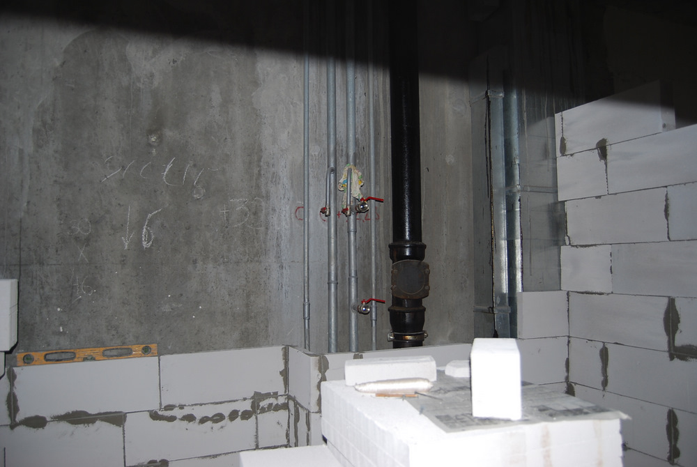

master.msk написал : Хороший ликбез по Полипропилену получился. Может заодно скажите, когда монтажники научатся делать стояки из пп ровно,аккуратно. Без изгибов и висящих соплями отводов. Это вообще возможно?
Да, это возможно, но только при соблюдении условий, про которые писал в посте 203 в варианте "Правильный". Не всегда есть финансовая возможность у жильцов сделать отверстия в перекрытиях достаточного размера, для обертывания труб стояков в муфты. Если же трубу приходиться замоноличивать, или жильцы не желают расширения отверстий в межэтажных перекрытиях, то единственным надежным для эксплуатации вариантом остается делать трубы "кривыми".
Есть еще одна причина, по которой стояки из ПП кажутся "кривыми". Если "кинуть" отвесом вертикаль от дыры в потолке, до дыры в полу, оставшиеся после демонтажа сгнившей стали, то отклонения в практике бывали до 250мм. Поэтому, если не разбивать межэтажные перекрытия до полного безобразия, в принципе невозможно обеспечить параллельность ПП трубы относительно стен. В реальности старались монтировать так, чтобы визуально свести на нет такое безобразие. Но сами понимаете, если прежнее отверстие в потолке относительно стены в 20мм, а в полу в 150мм, это все равно будет сильно бросаться в глаза. Выход делать короб, и все равно желательно разборный.
Просто при строительстве, когда краном ставили сантехкабины, эти кабины на разных этажах находятся не на одной вертикали. Отклонения достигают из моей практики до 250мм.

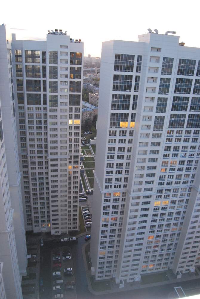

Такой хороший материал, однако. :eek:Почему то чем больше этажей в доме, тем меньше шансов его встретить.:confused:
