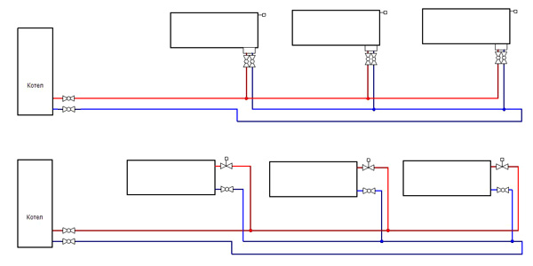

Байпасс, а можно подробней?! как определить действительно ли "губа"??? и что, совсем никах вариантов - типа поменять вид подключения вместо диагонали (низ-низ, низ-верх)?? поменять батареи на алюминий,биметал???

вся разводка 1/2-дюймовой трубой какие подробности ещё указать ? и как определить действительно ли стык где-то заплавлен (не разрушая ничего, ремонт уже закончен)? может есть приборы какие - померять давление, напор итп???

а я писал о диагональном подключении )) не надо конвекторы так подключать ( и не конвекторы тоже) - нижнее подключение избавит от проблем с не прогревом.

Полипропиленовые трубы измеряются в мм. У вас 20 или 25мм подающие трубы? А какими подключены радиаторы? Можно фото?

Для таких систем оптимальна такая схема с "петлей Тихельмана" и диаметром не ниже ПП25 (3/4) , здесь же слишком малый диаметр трубы был выбран и этим "передавили горло" котлу. Циркулляция идёт вся через первый радиатор , надо увеличивать диаметр трубы

алексей11 написал : какие подробности ещё указать ?

я думал уже о нижнем подключении, но хотел еще поспрашивать, так сказать подтвердить свои мысли. диаметр подключения 20мм. фото ниже. фильтр грубой очистки стоит на обратке, проверял - чистый, установлен правильно. или может не так понял Вас? насчет петли не получится, ремонт закончил. хочу обойтись без вскрывания стен и пола. да, краны на подаче в батарею и на выходе из батареи.
