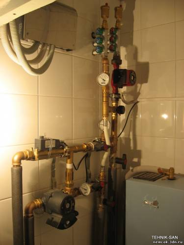

узел регуляции ВТП с "умным насосом"

Vodya написал : Умный - это который серенький? Бесступенчатая регулировка?
который серенький :) Автоматика насоса Alpha Pro, Alpha+ В сама регулирует перепад давления в соответствии с текущими потребностями системы без применения внешних элементов. Он оснащен частотным преобразователем, автоматически регулирующим потребляемую мощность в процессе изменения параметров гидросистемы отопления. В ответ на уменьшение теплопотребления, давление в системе отопления также снижается. Для систем теплых полов рекомендуется применять бронзовое исполнение насосов: Alpha Pro B, Alpha+В
