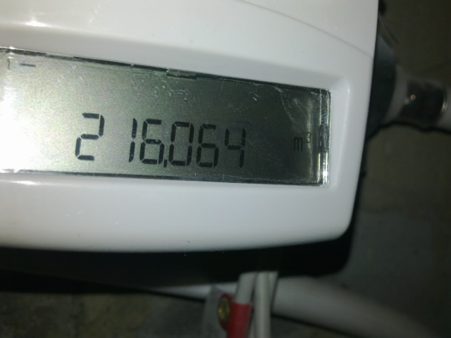

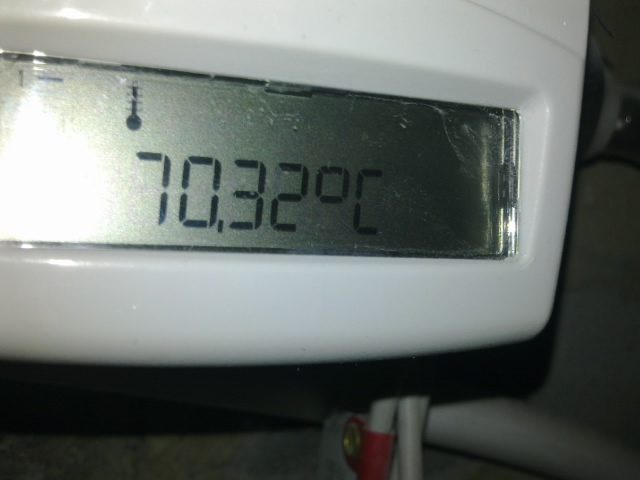

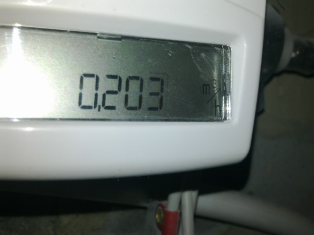

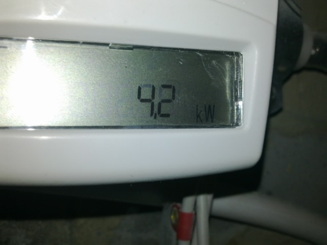

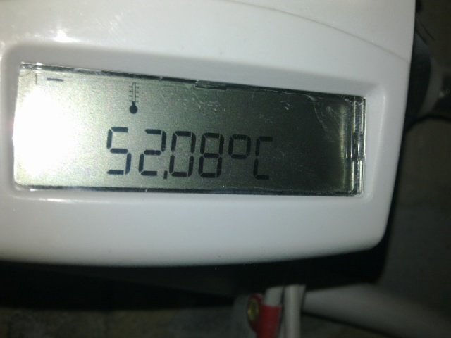

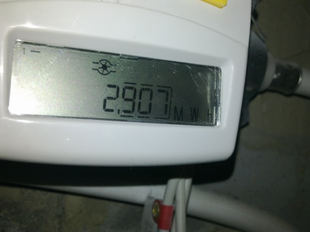

Показания теплосчётчика на 19-00, 05.01.2011г. Потреблённое количество теплоты с момента установки (3.11.10г.)
Объём теплоносителя с момента установки теплосчётчика
Текущая температура в подающем трубопроводе
текущая температура в обратном трубопроводе
разность температур
текущий расход
Текущая мощность
ratnik.74
ratnik.74
Регистрация: 02.04.2009
Челябинск
Сообщений: 825
08.01.2011 в 17:17:14
За декабрь месяц потребил 1,895 MW h, переводим в Гкал. Коэффициент для перевода значения из MW h в Гкал. равен 0,8598. 1,895 * 0,8598 = 1,63
1,63*637,38 руб.(тариф) = 1038,49 рублей.

ratnik.74 написал :
По моему Вы ошиблись в математике: 1,012*0,8598=0,8701176 =>0,870116*637,38=554,6 рублей
ratnik.74
ratnik.74
Челябинск
Сообщений: 825
08.01.2011 в 17:33:41
спасибо))) поправил.
