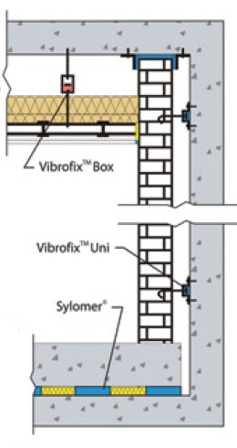

для развязки можно использовать Sylomer или аналогичный материал, он подбирается по нагрузке, но материал достаточно дорогой. В качестве компромисса в фирме ЗАО "Акустические Материалы и Технологии" (acoustic.ru) мне рекомендовали использовать Вибростек-V300 в два слоя, эффективность конечно ниже, но и цена более менее приемлемая.

андрейн написал : Эффективно развязать массивную стену с помощью некой упругой ленты не получится: масса стены перегрузит пружину, а это значит, что пружиной она уже служить не сможет.
Да у меня тоже есть сомнения. Но тут вопрос только в соблюдении технологии, на особую звукоизоляцию я не рассчитываю.

Модули упругости сравниваются (оцениваются) всегда в связи с нагрузкой. Это логично: нет нагрузки - нет никакой упругости.
Виброакустические характеристики ВИБРОСТЕК-M Динамический модуль упругости Ед: 0,18 МПа при нагрузке 2 кПа, 0,35 МПа при нагрузке 5 кПа.
Коэффициент относительного сжатия εд: 0,25 при нагрузке 2 кПа, 0,35 при нагрузке 5 кПа.
Т.е. диапазон нагрузок на материал 2 - 5 кПа.
Вопрос какая нагрузка будет на Вибростек, находящийся под стеной из пазогребневых плит высотой, например, 3 м.
Масса 1-го кв. м перегородки из ПГП около 80 кг (плотность материала 1000 кг/м3, ширина блока 8 см) При высоте 3 метра плита будет давить на площадь 800 кв. см (ширина 8 Х длинна 100 = 800 см2) весом 80 Х 3 = 240 кг. Это 300 гр/см2 или 3000 кг/м2 или 30 кПа.
Как видно нагрузка на порядок выше допустимого предела, поэтому упругости там не будет никакой, а будет полное и бесповоротное сжатие.
Поэтому что пробку постелить под стену, что Вибростек, что просто бумажные купюры (чтоб не тратить деньги понапрасну;)) - эффект будет одинаковый (нулевой).

alex7912, посмотрите на фото Грина: вибростек проложен по всему периметру. Там где он не нагружен - он будет работать, т.е. боковые стыки с сопряжение с потолком акустически развязано. Например, топот по перекрытию сверху переизлучаться на эту стену (а следовательно стеной в помещение) не будет.
Остается не развязанным только одно сопряжение с плитой перекрытия пола - вибростек там есть, с толку от него нет.
Вы задали вопрос как развязать стену с полом дешево и сердито - правильный ответ: никак, ставьте жестко, никакие заморочки с пробкой или вибростеком не принесут ожидаемый результат.
На схеме показана правильная акустическая развязка массивной стены с ограждающими конструкциями:
alex7912 написал : И еще подскажите пожалуйста. Строители пытаются замазывать клеем (Волма-монтаж) шов где лежит эта прокладка. Это как-то ухудшит виброизоляцию?
Да, ухудшит, ибо это звуковые мостики.
Швы нужно пройти силиконом.
alex7912 написал : И как быть с гидроизоляцией в санузлах? Если в обычных комнатах между стяжкой и перегородками будет демпфер, то в санузлах я планировал сделать под стяжку жесткую гидроизоляцию из бетонной смеси. Там демпфер не получится. Как грамотно избежать соприкосновения перегородки со стенами плитами перекрытия в этом случае? Дополнительно постелить рубероид по краям рубериод?
Если санузел будет облицован плиткой и швы будут замазаны плиточным клеем, то смысла в развязке стены практически нет - эффект будет уничтожен звуковыми мостиками.

Green, начать следует с того, что гипсолитовая стена изначально звучит иначе, чем стена из керамзитобетонных блоков (имеет значение разница жесткости материалов, ну и массы).
И второе, у Вашей стены эластичное примыкание с трёх сторон (кроме пола) - это тоже существенно.
