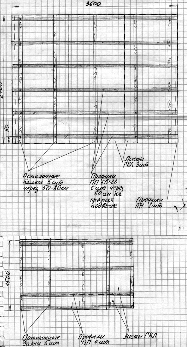

В доме с деревянными потолочными балками два помещения. Хочу балки использовать вместо основных профилей, т.е. к ним крепить на прямых подвесах несущие профили. В большом помещении балки двухуровневые, т.е. прыжки детей наверху на потолок не передаются. Схема креплений ПП и ГКЛ во вложении.
Вопросы:
  1. Можно ли заменить прямые подвесы, которые крепятся на клопы. В таких количествах их крутить, не нарушая горизонт - свихнуться можно. Или я технологию не знаю?
  2. В одном помещении ГКЛ вешаются поперек несущих ПП, а в другом (меньшем) вдоль, т.е. стык листов на одном ПП. Так можно?
  3. Зачем рисуют ПН по всему периметру? В одни вводятся ПП, а к боковым что, ГКЛ крепится?
Только не отсылайте на tigi. Я уже все там смотрел, и PDF, и видео тоже.

У меня похожая ситуация, деревянные балки через 1 м. ПН крепил только на двух стенах. По периметру на 50 см. второй уровень. На кухне крепил ГКЛ вообще прямо к балкам. Только учтите, при поперечном креплении ГКЛ стыки надо проклеивать, иначе трещин не избежать.
По вопросам:
  1. Не совсем понятно, на что Вы собираетесь заменить прямые подвесы, в данной ситуации это самое то.
  2. Так нужно
  3. По технологии ГКЛ к ПН не крепится, туда заводятся основные и несущие профили

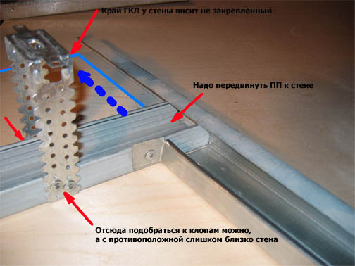

Хелп! Начал монтировать каркас и заколдобился: а как к прямым подвесам крепить крайние ПП? Ведь со стороны, которая к стене, к ним с клопами и шуруповертом не подобраться!!

а почему у вас ПП оказался так близко к стене? он по идее в ~50см от стены должен быть.

Видите ли, Guru мне ответил: "...3. По технологии ГКЛ к ПН не крепится, туда заводятся основные и несущие профили" Т.е. к ПН гипрок не крепится, и вообще, боковых ПН (куда не входят ПП) ставить не надо. Но тогда края ГКЛ повисают в воздухе? Я полагал, их крепят к ПП, расположенным максимально близко к стене.

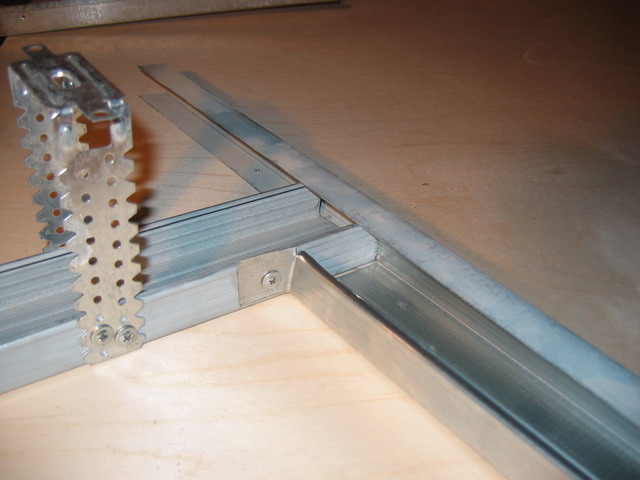

ну крепить к ПН или не крепить - для меня вопрос так и остался спорным. я в одной комнате крепил, при том что у меня деревянные перекрытия (3 этаж, старый дом, перекрытие чердака из досок по беревянным балкам) и по улице трамваи ходят трещин нет - прошло полтора года.
но в следующей комнате скорее всего не буду крепить к ПН.
вы что то не так поняли. вставьте ПП внутрь ПН по длине, - край который вы вставите в ПН уже на нем и повиснет - его крепить не надо. а "висящий" край закрепите подвесом. вот вам картинка как должно получиться. я собрал из обрезков чтоб вы поняли

Спасибо! Но на Вашей картинке не показано, как крепится дальний край ГКЛ, параллельный ПП. У меня он примыкает к стене и речь именно о нем. Я дополнил Вашу картинку, чтобы было понятно, что меня смущает.
