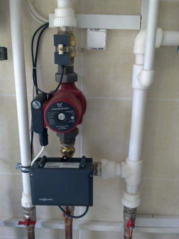

Zhek@ написал : вам не клапан нужен а смесительный узел на весь контур устанавливать.
на картинке виссман?? не дадите код конроллера и крана??
