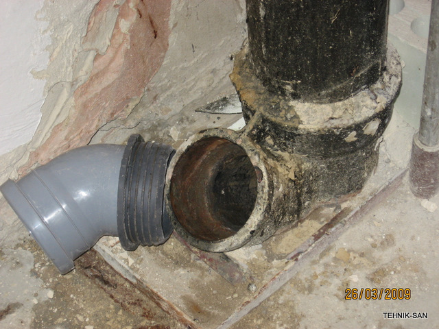

MasterNic написал : Просьба подсказать примерный необходимый подьем пола и угол уклона.
Уклон для 50мм трубы = 3см на м/пог ; для 110мм трубы = 2см на м/пог . Укладка плитки к сливному отверстию трапа 1 градус
MasterNic написал : Интересно также, что опытные люди думают по поводу заделки стыка пластик десятка - чугунина
Через специальный резиновый манжет. Прямые врезки канализ.трасс на горизонтальных участках запрещены нормативами
