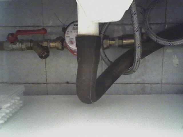

при старой схеме всё нормально регулировалось, тоесть в старом смесителе с пркладками из резины отрегулированная вода текла со стабильной температурой. Решил поставить счетчик воды(холодной и горячей), схема после врезки стандартная - шаровый запорный кран, грязевой латунный сетчатый фильтр, счетчик....одновременно сменил смеситель в ванной на керамический, при принятии душа началось - самопроизьвольное изменение температуры...выставленная до нормальной температуры вода начинает самопроизвольно идти то горячее то холоднее с цикличностью в 10-20 секунд...контрастный душ - вещь хорошая, но когда этого хочется...... поставил старый смеситель, колебания присутствуют, но интенсивность и термоперепад меньше... что сделать чтоб номально все работало? купить шаровый дорогой смеситель типа "Грое"? а даст ли это результат?
и еще вопрос....насколько лучше использование отдельной подводки от врезки к каждому потребителю через разделитель(не знаю как правильно называется эта труба к которой прикручивают более 2х труб с краниками) по сравнению с последовательной-на одной трубе....по физике вроде давление постоянно и равномерно распределенно во всех точках, или на практике есть ньюансы?

ИМХО... Не хватает напора. Дополнительные потери напора возникают в счетчиках воды, фильтрах, запорной арматуре при течении воды через них. В итоге напор либо горячей, либо холодной воды на пределе: скажем, с учетом потерь напора на доп.элементах, которые Вы установили, напор горячей воды не дотягивает до напора холодной....или на пределе. Итог: малейшие колебания напора в стояке (они неизбежны) приводят к тому, что (в нашем примере) холодная вода "передавливает" горячую, т.е. "не пускает" её в смеситель... В итоге - пульсации температуры смеси. Попробуйте убрать сетч. фильтр и счетчик... Кстати, этаж не последний??

этаж 12 в 16-ти этажке.... да..только что мыл посуду, там смеситель добротный, итальянский хоть и со старых..на резинках, та вот и там тоже наблюдал(чувствовал)пульсацию, но не такую активную, а напор вроде нормальный...бежит резво, давление правда померять нечем..

и еще...холодная вода идет с меньшей интенсивностью...нашол одну вещь...может тоже в ней быть причина... гарячая и холодная вода подведена в дом трубой 1/2, а вот после счетчика холодной воды сунули трубу медную как на подводку к туалету...типа доточили трубу...это может быть причиной перепадов? ели да - то что можно придумать вместо этой? металлопласт или есть медные потолще (только чтоб без пайки)...поможет ли это?

kleo написал : ...схема после врезки стандартная - шаровый запорный кран, грязевой латунный сетчатый фильтр, счетчик... при принятии душа началось - самопроизьвольное изменение температуры...
У меня была аналогичная проблема. Купили новый кран с фильтром и вскоре начала прыгать температура воды. Частично решить проблему позволила чистка сетчатого фильтра. Радикально решить проблему позволило снятие фильтра. Суть проблемы - переливы воды внутри крана при навешивании на выходе крана различных устройств, снижающих проходимость. Об этом кстати может быть указано в инструкции по эксплуатации. Советую почитать.

Имеел ввиду конечно не фильтр, а насадку на конце излива, то есть аэратор.

1/2 тока-тока должно хватать. Я вот подумываю на 3/4 перейти: переварить боченок на стояке, фильтры, счетчики, подводка к коллектору на 4 соска- в общем всё на 3/4 а не 1/2. А уж если меньше 1/2 - ващщщееее А давление и потери напора померить не так просто: надо именно при ТЕЧЕНИИ воды, т.е. фильтр с манометром скажем. Но если потери напора после фильтра - на тоненькой трубочке - еще сложнее...

в общем так.... купил новый смеситель GROHE за 150 баксов...поставил...частота колебаний уменшилась но все же есть..... детально изучив схему подключения увидел (по порядку от врезки)- кран шаровый, фильтр(сетчастый), счетчик, обратный клапан..... вопрос: - нужен ли обратный клапан? не может ли быть причина в нем? в чем его функция? вот фото...клапан справа,кстати, коллекторов нет, все идет последовательно

Почисть фильтр, аэратор и выкинь клапан. проблема должна пропасть.
