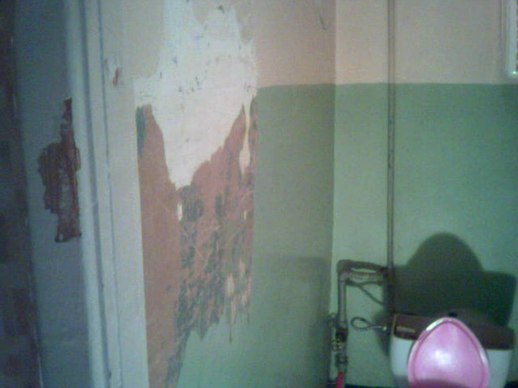

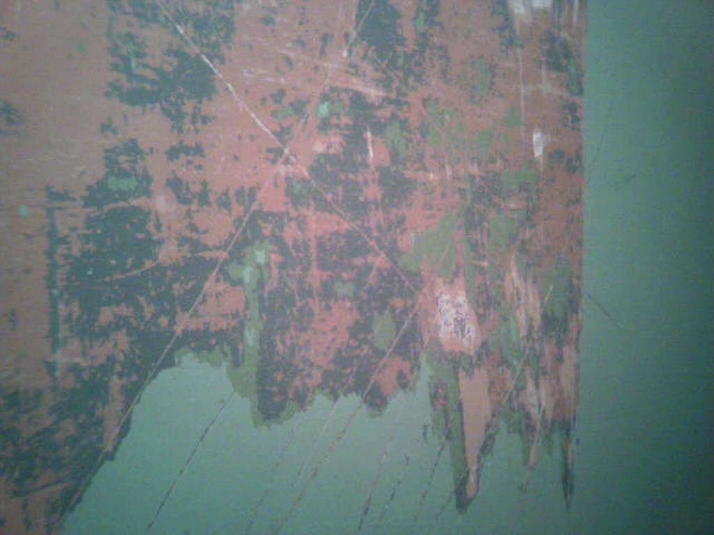

09.06.2006 в 17:49:40
ditter написал : берется топор. и тюкаешь эту краску кладя топор всем лезвием. краска за счет своей жесткости пластинками отваливается. тут главное "волну" поймать.
Неее не прошло пробовал топором, проблема в том что эта краска положена на какой то то ли грунт то ли на другую краску, а самое главное краски не более 3 слоев и подцепить её шпателем то еле еле могу , а толстым лезвием топора тем более не потцепишь и пластом ты её не сдерёшь не идёт, если только вместе со стенкой, ну это проще стену сломать как раз с обратной стороны ванная, а там такая же фигня. Пробовал даже сделать насечки, а птом поквадратно счищать не идёт хоть тресни. Представляете и это такие туалет, ванная и кухня плюс потолки. Насчет прибора для шлифовки стен вещь хорошая но дороговато, смысл вопроса чтобы дёшево и без проблем.

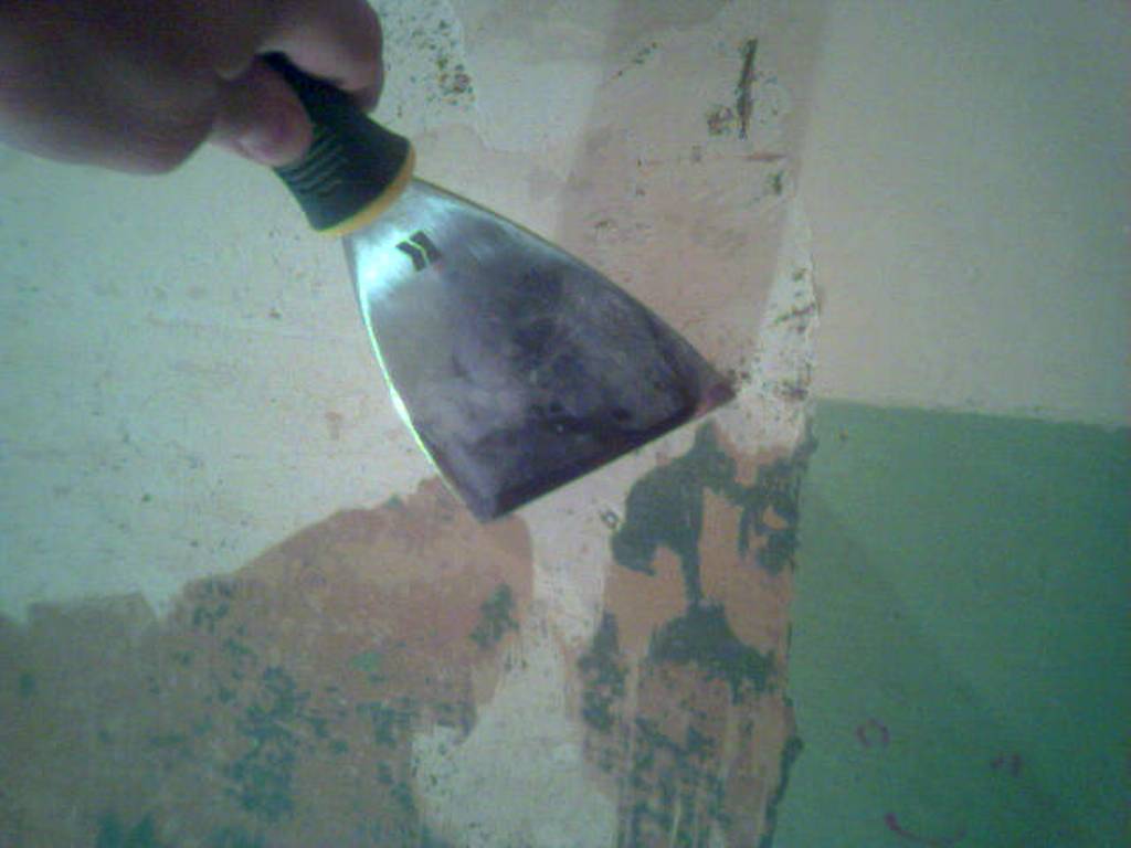

10.06.2006 в 00:51:14
А я счищал шпательком 80 мм и 100 граммовым молоточком. Ручка пластмассовая, так я её даже не разбил. Пару часов и ванная готова. Хозяин до этого топором махал, полметра отбил, приходит - о-о-о, уже!? А как это? Показал, удивился - главное почаще, через несколько отвалов можно увидеть оптимальный размер квадрата, который лучше всего отваливается. Тут важна не сила, а частота. И важно - примыкание шпателя по всему лезвию к стене.
