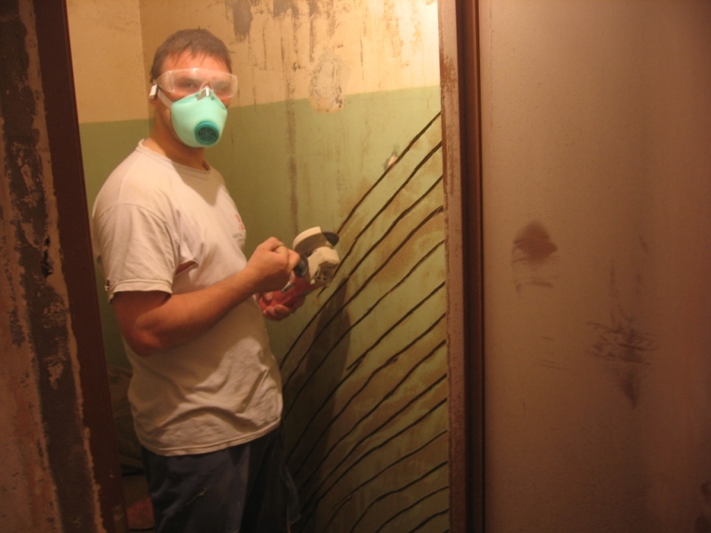

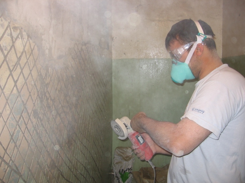

l_andrey написал : Если не удалять маслянную краску, то болгаркой или зубилом сделать частые насечки.
Самое лучшее из перепробованных мной, сделать болгаркой частые насечки. Единственное неудобство очень много пыли и бороться с ней невозможно, приходится терпеть. Обязательно следует одевать распиратор и очки, пыль и куски песка летят как пули.
